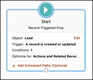

 Paso 4.1: Flujo de Salesforce: definir propiedades de flujo para el flujo posterior al guardado
 -  Seleccione el flujo activado por registro y haga clic en Siguiente y configure el flujo de la siguiente manera:
- ¿Cómo quieres empezar a construir ? Freeform
 - Objeto : Plomo
 - Activar el flujo cuando : se crea o actualiza un registro
 -  Establecer criterios de entrada
-  Requisitos de condición: solo cuando un registro se actualiza para cumplir con los requisitos de condición
- Campo: Fuente de cliente potencial
 - Operador: Euqals
 - Valor: recomendación de socio
 - Optimice el flujo para : acciones y registros relacionados
 - Haz clic en Listo .
Paso 4.2: Flujo de Salesforce: agregar rutas programadas
-  En Inicio , seleccione Agregar rutas programadas (opcional) .
 - En CAMINOS PROGRAMADOS , haga clic en Nueva ruta programada .
 - En Detalles de la ruta programada , ingrese la etiqueta que el nombre de la API se completará automáticamente.
 - Fuente de tiempo : Cliente potencial: Fecha de última modificación
 - Número de compensación : 1
 - Opciones de compensación : minutos después

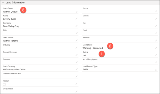

Ahora en adelante, si un usuario de negocios actualiza el origen de cliente potencial a socio de referencia, Process Builder automáticamente la actualización de estado, tipo y asignarla al usuario correcto o cola en base a la regla de asignación de plomo.

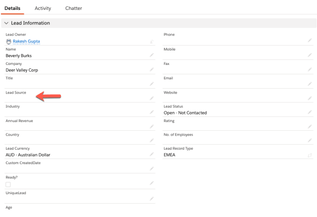

-  Actualmente, el líder Beverly Burks está abierto y la fuente del cliente potencial está en blanco, como se muestra en la siguiente captura de pantalla:
 -  Ahora actualizamos la fuente del cliente potencial a la referencia de socios. y espere un minuto para ver la magia del generador de procesos.
