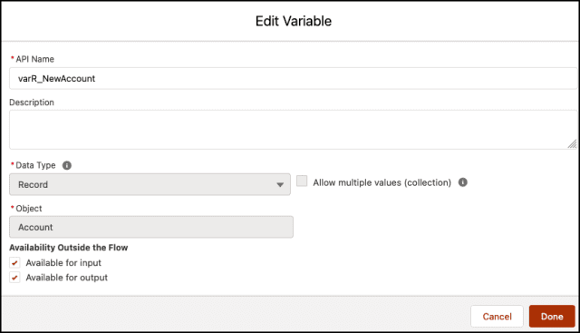

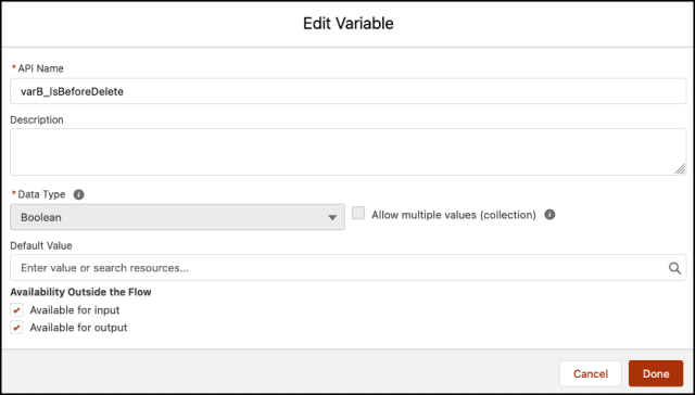

El primer paso es crear un subflujo que no sea más que un flujo iniciado automáticamente con las siguientes variables. Estas variables se utilizarán para almacenar valores actuales y anteriores del registro de una cuenta. También nos ayudará a identificar los nodos de decisión correctos:
  1. varR_NewAccount – Variable de registro
  2. varR_OldAccount – Variable de registro

  5. varB_IsBeforeDelete – Variable booleana
varR_NewAccount
Una variable de registro se utiliza para almacenar los valores actuales del registro de una cuenta.

varB_BeforeDelete
La variable booleana se utiliza para almacenar el contexto de flujo. Pasaremos el valor a esta variable de Record-Trigger: Account Before Delete .

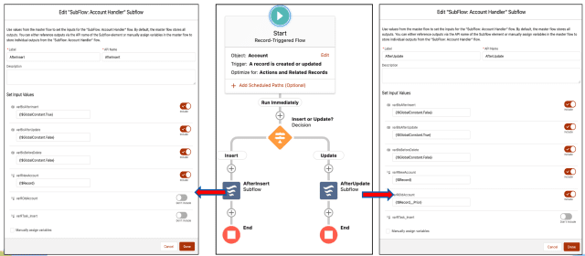

Al final, un subflujo se verá como la siguiente captura de pantalla:
Activador de registro: cuenta después de guardar
Ahora crearemos After Save Record-Triggered Flow y llamaremos Subflow: Account Handler desde allí. Asegúrese de pasar el valor correcto a las variables.
Activador de registro: cuenta antes de eliminar
Ahora crearemos Before Delete Record-Triggered Flow y llamaremos Subflow: Account Handler desde él. Asegúrese de pasar el valor correcto a las variables.

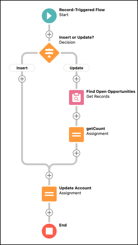

Activador de registro: cuenta antes de guardar
A partir del lanzamiento de Winter'22 , Salesforce Before-Save Flow no admitía subflujos. Siéntase libre de escribir toda la lógica en el mismo flujo. Consulte este artículo para saber cuándo usar el flujo activado por registro antes de guardar o después de guardar.
