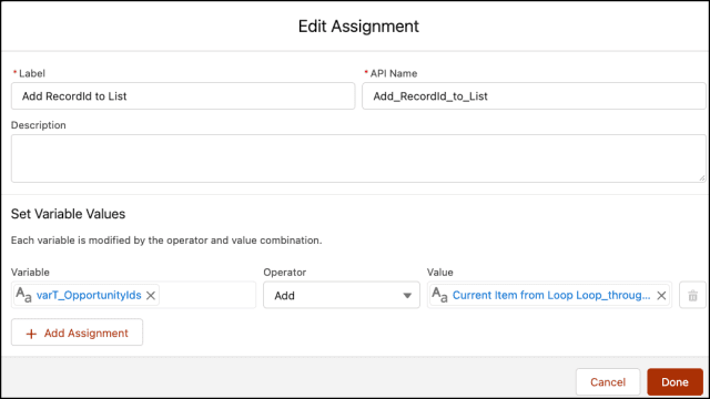

Paso 7: agregar un elemento de asignación para agregar el Id. de oportunidad al texto de la variable de colección (creado en el paso 1.3)
- En Flow Designer, haga clic en el icono + y seleccione el elemento Asignación .
- Ingrese un nombre en la etiqueta , el nombre de la API se completará automáticamente.
- Establecer valores de variables
- Fila 1:
- Campo: {!varT_OpportunityIds}
- Operador: Agregar
- Valor: {!Loop_through_Selected_Record.Id}
- Fila 1:
- Haga clic en Listo .
