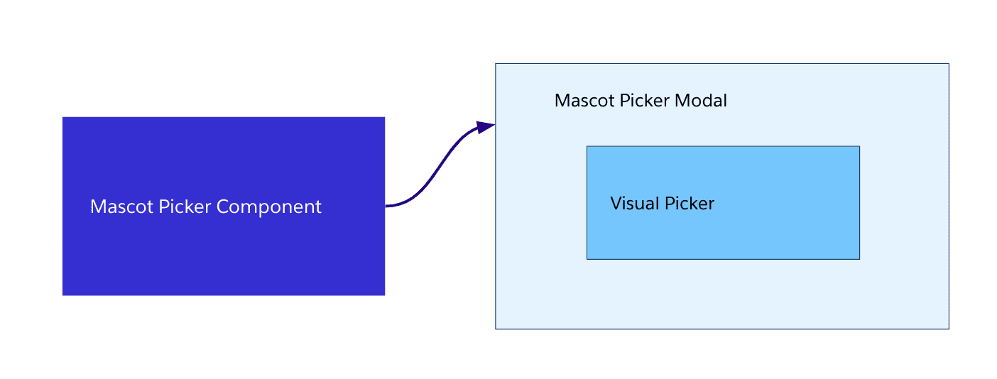

Composición del componente
La aplicación Mascot Picker consta de los siguientes componentes.
  • Un componente de LWC llamado " Mascot Picker " inicia el componente modal.
  • Se lanzó un componente de LWC denominado " Modal de selector de mascotas" como un modal del componente de LWC " Selector de mascotas". Este componente utiliza el componente base LightningModal .
  • Un componente de LWC de selector visual denominado "Selector visual" está contenido dentro del componente de LWC " Modal de selector de mascotas" (un elemento secundario del componente de LWC modal de selector de mascotas). El componente Visual Picker tiene un elemento de formulario de entrada del tipo radio para permitir la selección de su mascota favorita.
El siguiente diagrama puede ayudarlo a visualizar cómo se componen varios componentes.

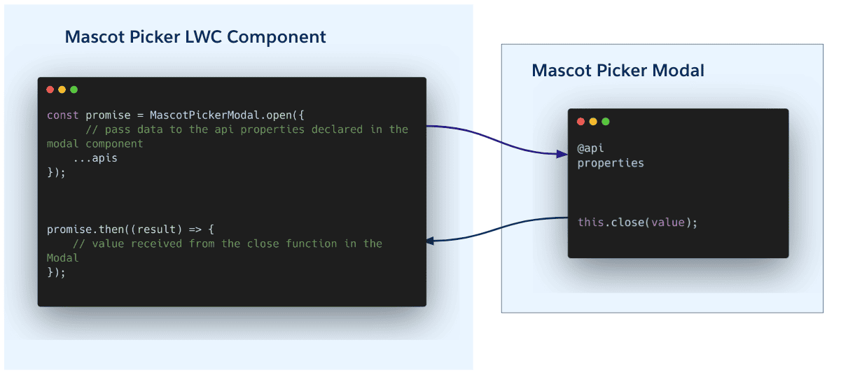

  • Puede pasar los datos del componente Mascot Picker al componente mascotPickerModal utilizando las propiedades @api declaradas en el módulo JavaScript del componente mascotPickerModal .
El siguiente diagrama muestra el flujo de datos entre el componente LWC Mascot Picker (el componente que inicia el modal) y el componente LWC mascotPickerModal (iniciado como modal).

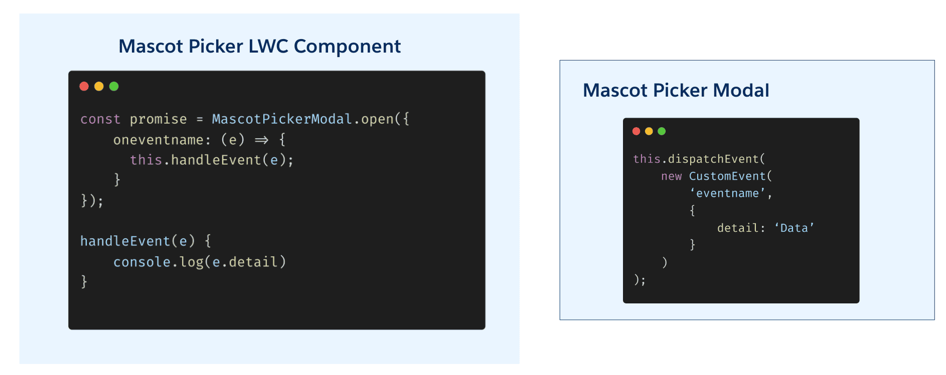

  • Puede escuchar los eventos en el componente Mascot Picker enviado desde el componente mascotPickerModal . Para hacer esto, vincule los eventos al método .open() de la clase del componente mascotPickerModal . Esto se muestra en el fragmento de código a continuación.
{ e.stopPropagation(); //Call function to handle the selection event this.handleSelectEvent(e.detail); } }). then((result) => { }); // function to handle the selection event handleSelectEvent(detail) { this.selectedMascot = detail.id; } «>
El siguiente diagrama muestra cómo enviar y capturar eventos entre el componente Mascot Picker LWC y el componente mascotPickerModal LWC.
NOTA: 'oneeventname' a la izquierda de la imagen y 'eventname' a la derecha es la clave para nombrar eventos.
Para resumir, hay dos formas de mover datos fuera de LightningModal:
  1. Cerrando el Modal y pasando los datos en el método close() .
  2. Los eventos modales están cubiertos en el diagrama anterior.
