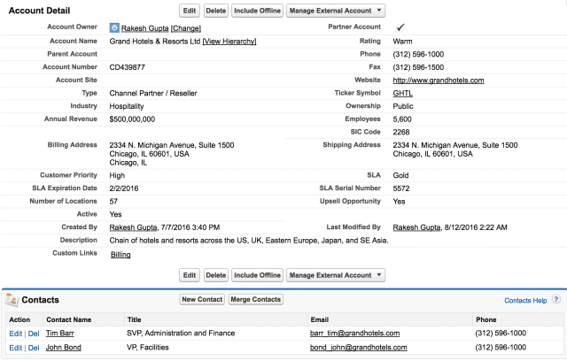

- Navegar a la cuenta pestaña, luego abra una cuenta Grand Hotels & Resorts Ltd. Ya la he habilitado como cuenta de socio en mi último artículo Creación automática de un grupo público para una nueva cuenta .

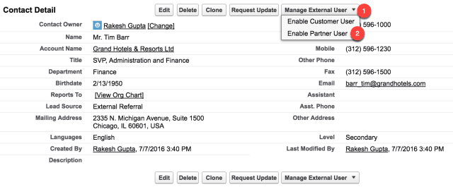

- La cuenta de socio Grand Hotels & Resorts Ltd tiene dos contactos, como se muestra en la captura de pantalla anterior. Ahora, voy a habilitar el contacto de Tom Barr como usuario asociado. Para hacer esto, abra el contacto de Tom Barr , haga clic en Administrar usuario externo y luego haga clic en Habilitar usuario de socio , como se muestra en la siguiente captura de pantalla:

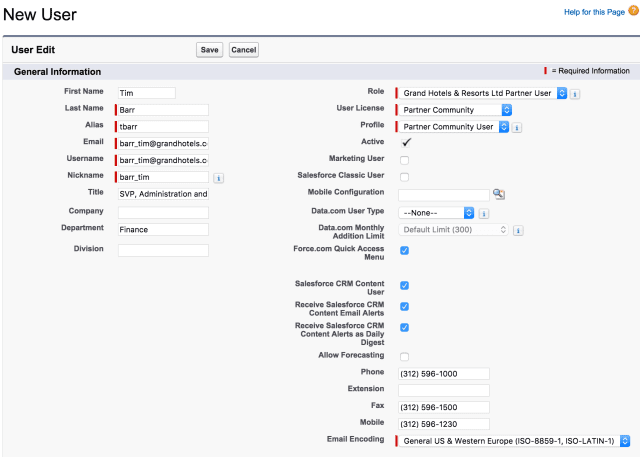

- Te redirigirá a la pantalla de configuración de nuevo usuario, desde donde puedes crear un nuevo usuario.
- Una vez hecho esto, haga clic en el botón Guardar n. Espere unos minutos y luego abra el grupo público CD439877 (Haga clic en Configuración | Administrar | Administrar usuarios | Grupos públicos ).
