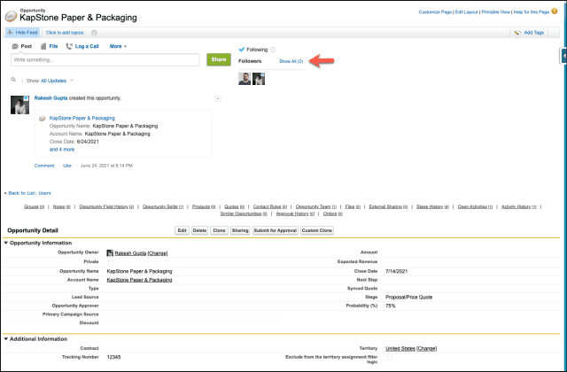

- Oportunidad KapStone Paper & Packaging ahora tiene dos seguidores:
- Ahora actualice la etapa de oportunidad a Closed Lost y verifique el recuento de seguidores.
