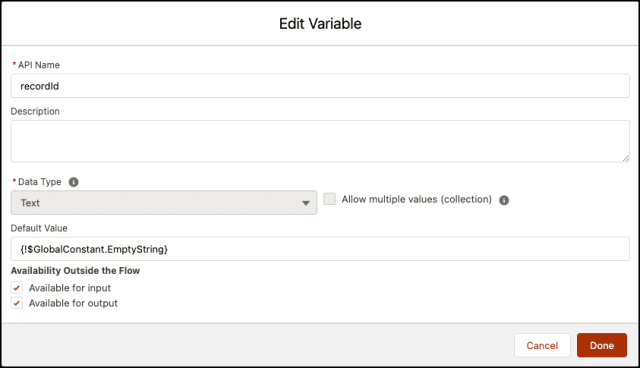

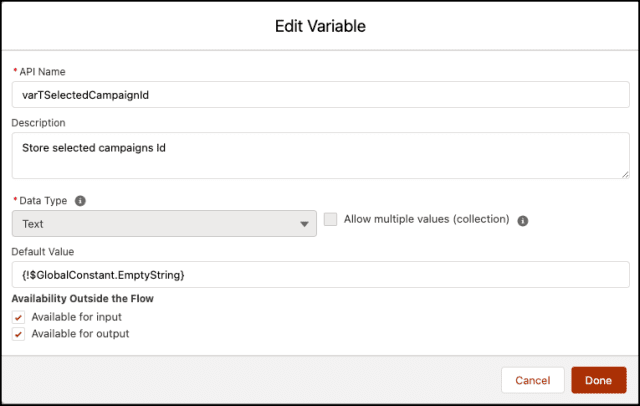

Paso 1.1: Flujo de Salesforce: cree una variable de texto para almacenar los ID de campaña seleccionados
- En Caja de herramientas , seleccione Administrador, luego haga clic en Nuevo recurso para almacenar los ID de campaña seleccionados
- Tipo de recurso : variable
- Nombre de API : varTSelectedCampaignId
- Tipo de datos : texto
- Valor predeterminado: {! $ GlobalConstant.EmptyString}
- Verificar disponible para entrada
- Verificar disponible para salida
- Haz clic en Listo .

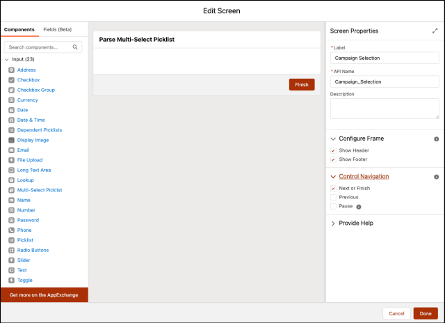

Paso 1.2: Flujo de Salesforce: agregar un elemento de pantalla
- En Caja de herramientas , seleccione Elementos . Arrastra y suelta la pantalla en el lienzo.
- Ingrese la siguiente información :
- Ingrese la etiqueta, el nombre de la API se completará automáticamente.

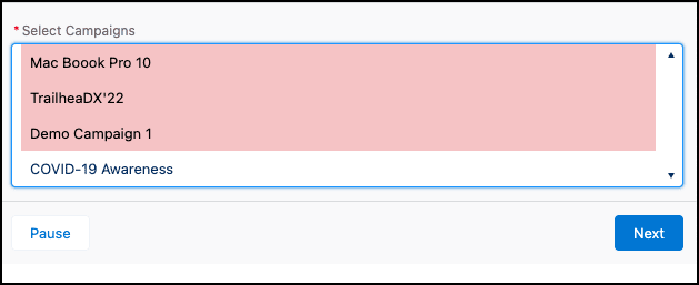

Paso 1.2.1: Flujo de Salesforce: agregue un componente de lista de selección múltiple para mostrar campañas activas
- En la sección Entrada en Elemento de pantalla . Arrastre y suelte el componente Lista de selección de selección múltiple en la pantalla.
- Ingrese un nombre en el campo Etiqueta; el nombre de la API se completará automáticamente.
- Seleccionar casilla de verificación
- Bajo elección
- Haga clic en + Nuevo recurso , se abrirá una ventana emergente para usted
- Tipo de recurso : conjunto de opciones de registro
- Nombre de API : recChoiceCampaigns
- Objeto : Campaña
- Filtrar registros de campaña
- Fila 1:
- Campo: IsActive
- Operador : Igual que
- Valor: {! $ GlobalConstant.True}
- Fila 1:
- Configure cada opción
- Etiqueta de elección : Nombre
- Valor de elección : Id
- Haga clic en Listo

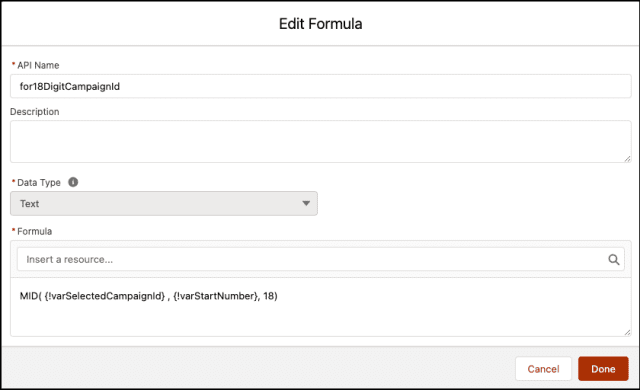

Paso 1.5: Flujo de Salesforce: agregue una fórmula para obtener un ID de campaña a la vez a partir de los ID de campañas seleccionadas
- En Caja de herramientas , seleccione Administrador , luego haga clic en Nuevo recurso para crear una fórmula para devolver un ID de campaña
- Tipo de recurso : Fórmula
- Nombre de API : for18DigitCampaignId
- Fórmula : MID ({! VarSelectedCampaignId}, {! VarStartNumber}, 18)

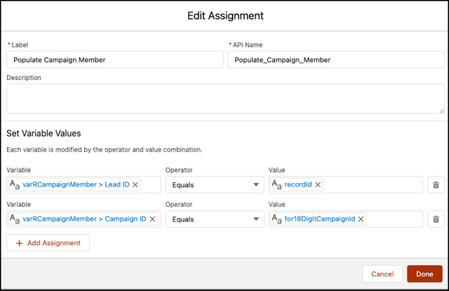

Paso 1.7: Flujo de Salesforce: agregue un elemento de asignación para completar la variable Registro de miembros de la campaña

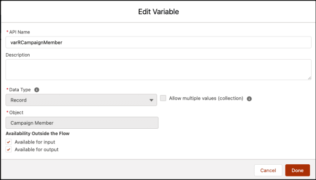

- Crear una variable de registro varRCampaignMember de tipo Miembro de campaña para agregar un miembro de campaña a un cliente potencial.
- Agregue una variable de texto para pasar la identificación del registro del cliente potencial actual.
- Arrastre y suelte el elemento Asignación en el diseñador de flujo.
- Ingrese un nombre en la etiqueta ( campo de suscripción de entidad de construcción ; el nombre de la API se completará automáticamente.
- Establecer valores variables
- Fila 1:
- Campo: {! VarREntitySubscription.ParentId}
- Operador: Igual que
- Valor: {! $ Record.Id}
- Haga clic en Agregar asignación
- Fila 2:
- Campo: {! VarREntitySubscription.SubscriberId}
- Valor: {! Loop_through_Preferences.Follower_Name__c}
- Fila 1:

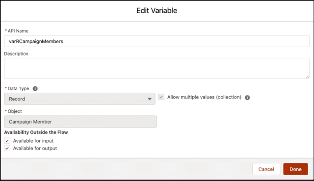

Paso 1.8: Flujo de Salesforce: agregar una variable de registro de miembro de campaña a una variable de colección de registros y aumentar el número de inicio en 20
- Cree una variable de colección de registros varRCampaignMember de tipo Campaign Member para almacenar la variable de registro (creada en el paso 1.7) para el proceso masivo.

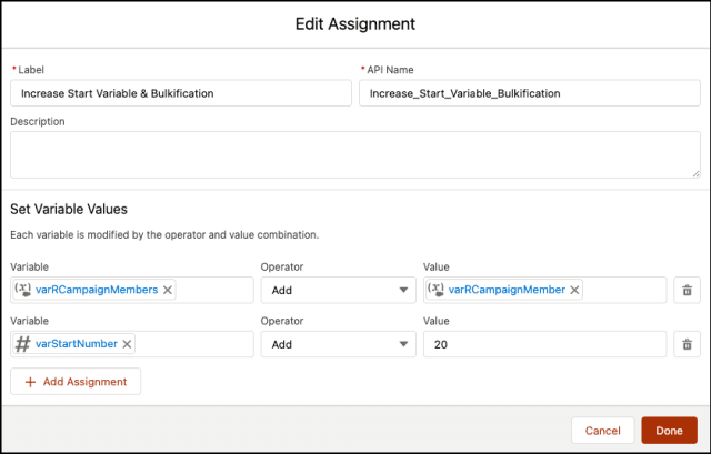

- Ingrese un nombre en el campo Etiqueta ( Aumentar la variable de inicio y la agrupación ) ; el nombre de la API se completará automáticamente.
- Fila 1:
- Campo: {! VarRCampaignMembers}
- Operador: Agregar
- Valor: {! VarRCampaignMember}
- Fila 2:
- Campo: {! VarStartNumber}
- Operador: Agregar
- Valor: 20
- Fila 1:

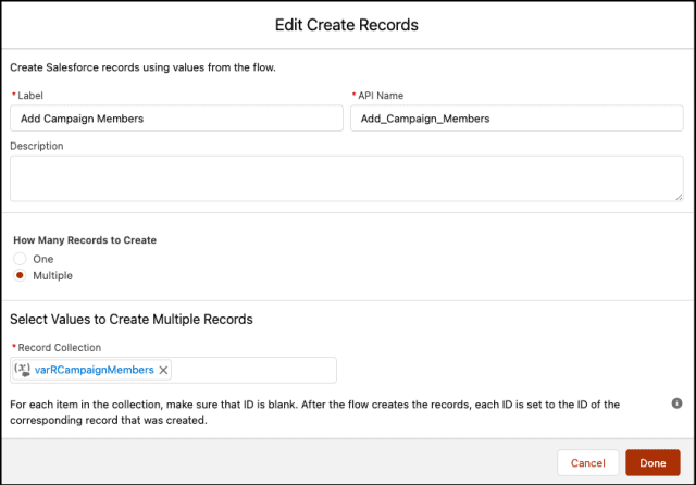

Paso 1.9: Flujo de Salesforce: agregar un elemento Crear registros para agregar registros de miembros de la campaña
- Arrastre y suelte el elemento Crear registros en el diseñador de flujo.
- Ingrese un nombre en el campo Etiqueta ( Agregar miembros de la campaña ); el nombre de la API se completará automáticamente.
- Para ¿Cuántos registros crear? Seleccione Varios.
- Colección de registros de mapas : {! VarRCampaignMembers}
