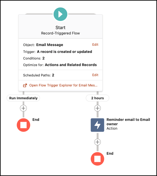

Antes de discutir la solución, permítame mostrarle un diagrama de un flujo de proceso de alto nivel. Dedique unos minutos a repasar el siguiente diagrama de flujo y compréndalo.
Hay 4 pasos para resolver el requisito de negocio de Warren mediante Record-Triggered Flow . Debemos:
- Definir propiedades de flujo para el flujo desencadenado por registro
 - Agregar una ruta programada
 - Agregue una plantilla de texto para construir el cuerpo del correo electrónico
 - Agregar acción de envío de correo electrónico: para notificar al propietario del borrador del correo electrónico

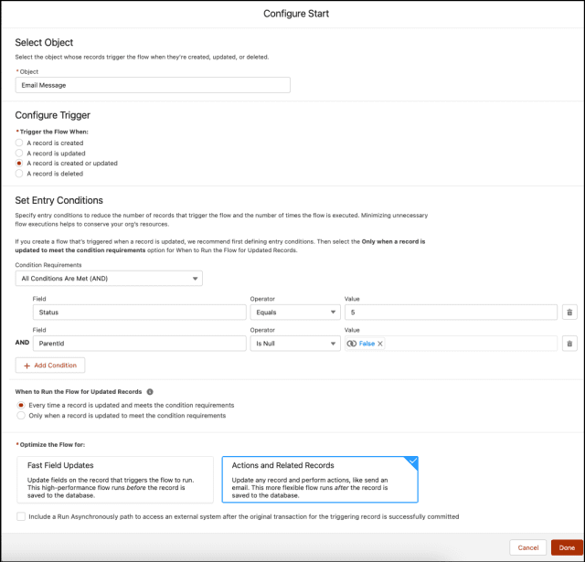

 -  Seleccione el flujo activado por registro opción, haga clic en Crear y configure el flujo de la siguiente manera:
- Objeto : mensaje de correo electrónico
 - Activar el flujo cuando : se crea un registro
 -  Establecer criterios de entrada
-  Requisitos de condición: se cumplen todas las condiciones (Y)
-  Fila 1:
- Campo : Estado
 - Operador : Igual
 - Valor : 5
 - Haga clic en Agregar condición
 -  Fila 2:
- Campo : ID de padre
 - Operador : es nulo
 - Valor : {!$ConstanteGlobal.Falso}
 -  Fila 1:
 - Optimice el flujo para la acción y los registros relacionados
 - Haga clic en Listo .

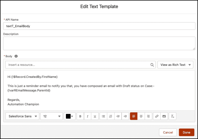

Ahora crearemos una plantilla de correo electrónico utilizando la plantilla de texto . La plantilla de texto le permitió especificar los mensajes de varias líneas. También le permite utilizar código HTML.
- En Caja de herramientas , seleccione Administrador y luego haga clic en Nuevo recurso para crear una plantilla de texto.
 -  Ingrese la siguiente información:
- Tipo de recurso : plantilla de texto
 - Nombre de la API : textT_EmailBody
 - Seleccione Ver como texto enriquecido
 -  Cuerpo
- Hola {!$Record.CreatedBy.FirstName},
 - Este es solo un correo electrónico de recordatorio para notificarle que ha redactado un correo electrónico con el estado Borrador en el caso: – {!$Record.ParentId}
 - Saludos,
 - Campeón de automatización

- En Flow Designer, debajo del nodo de 2 horas , haga clic en el icono + y seleccione el elemento Acción .
 - Busque y seleccione Enviar correo electrónico en el menú desplegable
 - Introduzca un nombre en el campo Etiqueta ; el nombre de la API se completará automáticamente.
 -  Establecer valores de entrada
- Cuerpo : {!textT_EmailBody}
 - Asunto : Notificación de borrador por correo electrónico para el caso: {!$Record.ParentId}
 - Direcciones de correo electrónico (separadas por comas) : {!$Record.CreatedBy.Email}
 - Cuerpo con formato de texto enriquecido : {!$GlobalConstant.True}

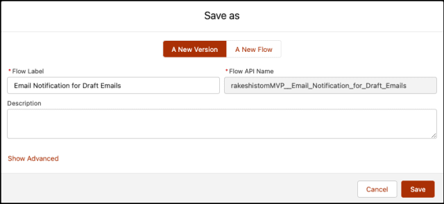

 - Ingrese la etiqueta de flujo , el nombre de la API se completará automáticamente.
 - Versión de API para ejecutar el flujo : 50
 - Etiqueta de entrevista : notificación por correo electrónico para borradores de correo electrónico {!$Flow.CurrentDateTime}
 - Haga clic en Guardar .

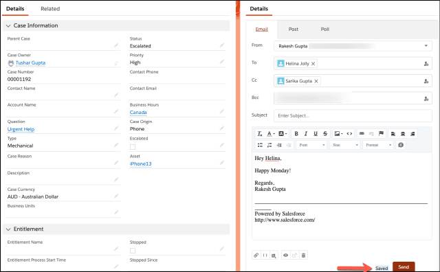

-  Ahora redacte un correo electrónico (navegando la página de detalles del caso) y guárdelo como borrador como se muestra en la siguiente captura de pantalla:
 -  Recibirá un correo electrónico de Salesforce después de 2 horas si el correo electrónico aún está en estado Borrador .

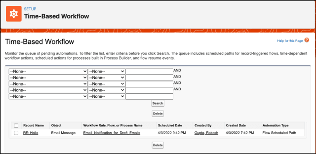

Supervise el flujo de su programación
Para monitorear los flujos que están programados, navegue a la siguiente ruta:
- Vaya a Configuración (icono de engranaje) | Ambientes | Monitoreo | Flujo de trabajo basado en el tiempo .
 - Haga clic en Buscar .
 -  Ahora busque su trabajo de flujo programado que muestra información como se muestra en la siguiente captura de pantalla:
 - Utilice el botón Eliminar para eliminar el trabajo de flujo basado en tiempo de la cola.
