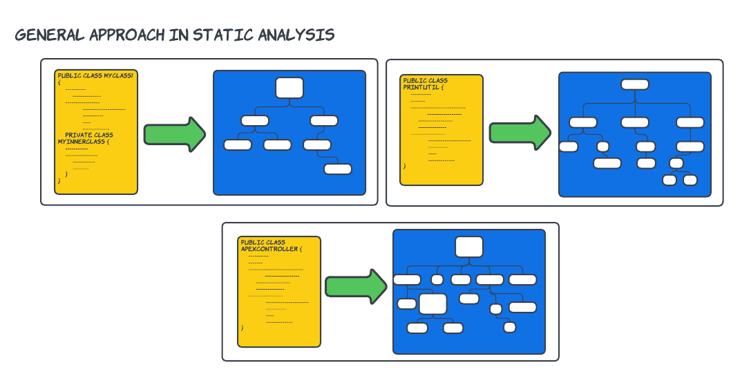

Muchas herramientas de análisis estático identifican el código problemático al convertir cada archivo o clase a su formato de árbol de sintaxis abstracta (AST) y analizarlo. En pocas palabras, un AST es una representación de código en sus bloques básicos, organizados en un formato jerárquico. Para detectar un problema, como una variable local no utilizada, la herramienta de análisis estático examina la jerarquía del código, verifica que cada variable local tenga una invocación y crea una infracción cuando no se encuentra la invocación.
Este enfoque identifica una gran cantidad de problemas de código. Sin embargo, no es un enfoque intuitivo para identificar problemas más complejos que abarcan múltiples clases en múltiples archivos, lo que requiere información sobre cómo se invocó una determinada línea de código.

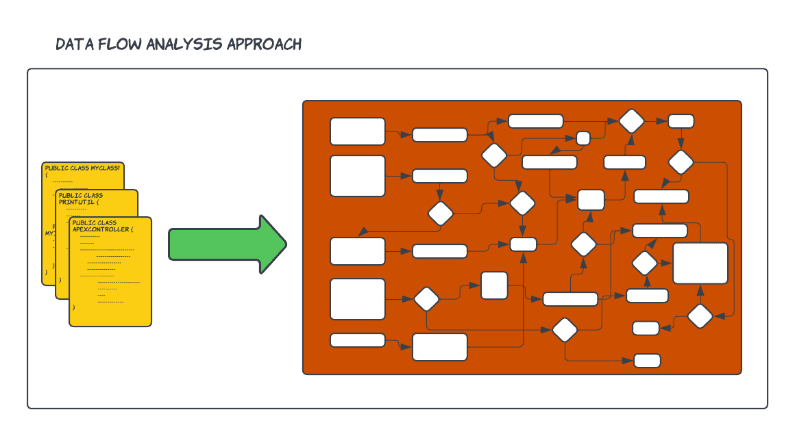

Complementación con análisis de flujo de datos (DFA)
¿Acabo de escuchar a algunos entusiastas de las ciencias de la computación vitoreando? Bueno, tiene todas las razones para hacerlo porque el análisis de flujo de datos (DFA) es una técnica que complementa el enfoque general de AST y captura escenarios más complejos. DFA consume todo el código fuente simultáneamente y asimila esta información para producir una mejor comprensión de lo que sucede en el código. Como parte de esta asimilación, DFA desglosa el flujo de control del código y crea rutas que abarcan condicionales, instancias de clases y muchos niveles de invocaciones de métodos y llamadas estáticas. En cada punto de cada ruta, DFA intenta predecir el valor de las variables y campos involucrados.
Esto es exactamente lo que hemos implementado para Apex, y lo llamamos el motor gráfico de Salesforce.
