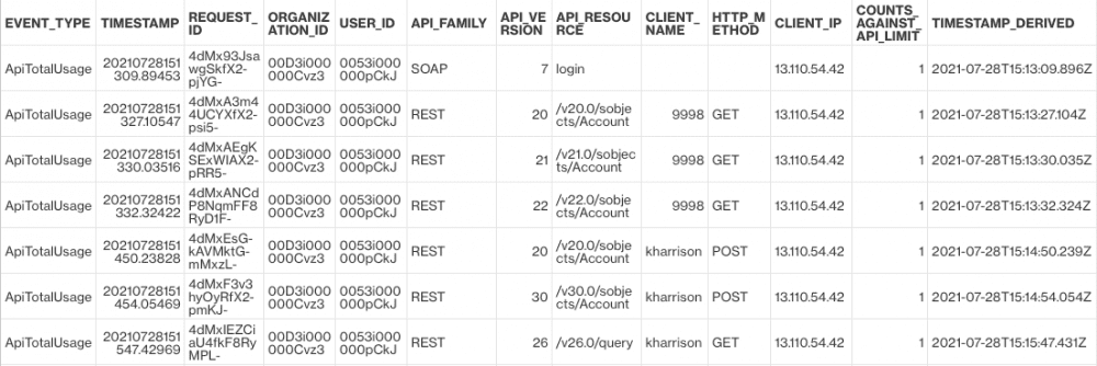

Como referencia, un registro de eventos ApiTotalUsage se ve así:
El registro contiene campos clave que guiarán sus investigaciones:
El campo CLIENT_NAME es especialmente útil para identificar aplicaciones e integraciones que realizan llamadas API que requieren investigación y ajustes. Siempre es una buena práctica utilizar el encabezado de solicitud Sforce-Call-Options con un nombre de cliente al realizar llamadas a la API. Esto lo ayuda a identificar las llamadas de su cliente al mirar los registros y ahorra tiempo para el control de la integración.
USER_ID y CLIENT_IP son útiles para identificar el origen de las llamadas API heredadas, pero existe la posibilidad de que estos valores se compartan entre varias aplicaciones en caso de que se realice una cuenta técnica de usuario/sistema (ID de usuario compartido) o llamadas desde una ubicación de oficina física ( dirección IP compartida).
Finalmente, los API_FAMILY , API_VERSION , API_RESOURCE y HTTP_METHOD le brindan pistas valiosas sobre el tipo de operaciones que realiza el cliente API.
