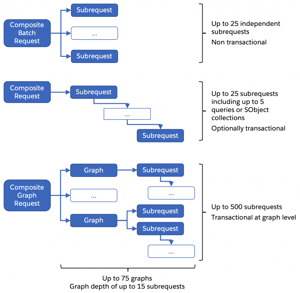

Hay tres recursos principales en Composite API que le permiten escribir datos: lote compuesto, compuesto y gráfico compuesto. Antes de entrar en los detalles de estos recursos, aquí hay una descripción general de la estructura de solicitud y los límites de estos recursos:

El recurso de lote compuesto es el recurso más simple (el menos detallado) de la API compuesta, pero tiene algunas limitaciones. Este recurso permite la ejecución de hasta 25 subsolicitudes de API REST de forma secuencial. La diferencia clave entre este recurso y los demás es que las subsolicitudes por lotes son independientes y no se puede pasar información entre ellas.
Otra consideración importante para el recurso por lotes es que las subsolicitudes son transaccionales, pero la solicitud por lotes principal no lo es. Por ejemplo, si falla la tercera subsolicitud de un lote, solo se revierte esta tercera subsolicitud (las dos solicitudes anteriores no se revierten). Además, la solicitud seguirá ejecutando las subsolicitudes restantes después de que se produzca un error, a menos que establezca el indicador haltOnError en true .

El recurso compuesto lleva el concepto de recurso por lotes un paso más allá con dos mejoras importantes. En primer lugar, en lugar de ejecutar las 25 subsolicitudes de forma independiente, ahora puede compartir ID de referencia entre subsolicitudes. En segundo lugar, puede hacer cumplir una transacción en el nivel de solicitud con un indicador allOrNone . Habilitar el indicador le permite revertir la solicitud completa si alguna de las subsolicitudes falla.

El recurso de gráfico compuesto se basa en las ventajas de los otros recursos compuestos y los amplía con la capacidad de admitir múltiples gráficos en lugar de una sola cascada de subsolicitudes. La solicitud de gráfico compuesto principal no es transaccional en su conjunto, pero cada gráfico es transaccional.
El recurso de gráfico compuesto lleva las operaciones a otra escala con hasta 500 subsolicitudes.
