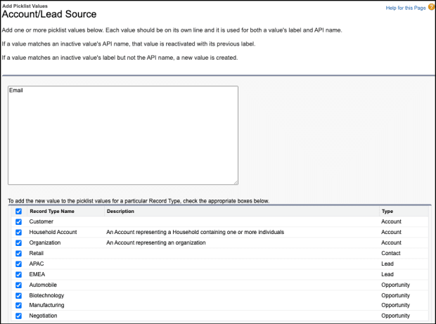

Paso 2: agregar valor adicional al campo de origen del cliente potencial en el cliente potencial
Agregaremos un valor adicional al campo de origen del cliente potencial en el objeto Cliente potencial.
  2. En el Administrador de objetos, escriba Cliente potencial .
  3. Seleccione Campos y relaciones , luego haga clic en Nuevo.
  4. Haga clic en el campo Fuente de clientes potenciales .
  5. Vaya a Valores de la lista de selección de fuente de clientes potenciales / cuenta y haga clic en el botón Nuevo.
  6. Agregue un nuevo valor Correo electrónico , si tiene algún tipo de registro, asegúrese de seleccionar los tipos de registro relevantes.
  7. Haga clic en Guardar.

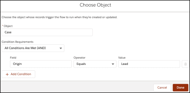

Como tenemos el requisito de crear un registro en ( Cliente potencial ) cuando se crea un caso a partir del correo electrónico con el cliente potencial de origen. Es por eso que tenemos que usar el flujo After-save en Case .
  4. Seleccione el flujo activado por registro   opción y haga clic en Siguiente   y configure el flujo de la siguiente manera:
    1. ¿Cómo quieres empezar a construir ? Freeform
    2. Activar el flujo cuando : se crea un registro
    3. Ejecutar flujo : después de que se guarde el registro
    4. Objeto : Caso
  5. Seleccione TODAS LAS CONDICIONES SE CUMPLEN (Y) .
  6. Establecer condiciones
    1. Fila 1
      1. Campo: Caso | Origen
      2. Operador: Igual a
      3. Valor: plomo
  7. Haz clic en Listo .

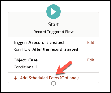

Paso 5.2: Flujo de Salesforce: agregar rutas programadas 0 horas después de la fecha de creación
  1. En Inicio , seleccione Agregar rutas programadas (opcional) .

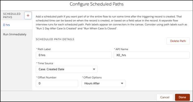

  2. En CAMINOS PROGRAMADOS, haga clic en Nueva ruta programada .
  3. En Detalles de ruta programada ,   ingrese la etiqueta que el nombre de la API se completará automáticamente.
  4. Fuente de tiempo: Usuario: Fecha de creación
  5. Número de compensación: 0
  6. Opciones de compensación: horas después

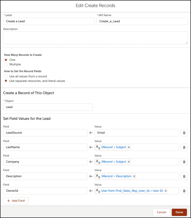

Paso 5.4: Flujo de Salesforce: agregar un elemento Crear registros para crear un cliente potencial
El siguiente paso es crear un nuevo lead, para ello usaremos el elemento Create Records .
  1. En Caja de herramientas , seleccione Elementos . Arrastre y suelte Crear registros en el lienzo.
    2. Cuántos registros crear : uno
    3. Cómo configurar los campos de registro : use recursos separados y valores literales
    4. Objeto : Plomo
    5. Establecer valores de campo para el agradecimiento
    6. Fila 1:
      1. Campo : LeadSouurce
      2. Valor : correo electrónico
    7. Haga clic en Agregar fila
    8. Fila 2:
      1. Campo : Apellido
      2. Valor : {! $ Record.Subject}
    9. Haga clic en Agregar fila
    10. Fila 3:
      1. Campo : Empresa
    11. Haga clic en Agregar fila
    12. Fila 4:
      1. Campo : Descripción
      2. Valor : {! $ Record.Description}
    13. Haga clic en Agregar fila
    14. Fila 5:
      1. Campo : OwnerId
      2. Valor : {! Find_Sales_Rep_User_Id.Id}
  3. Haz clic en Listo .

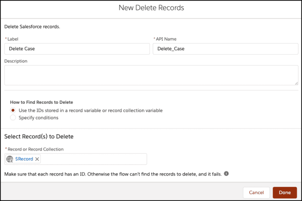

Paso 5.5: Flujo de Salesforce: agregar un elemento Eliminar registros para eliminar un caso
  1. Arrastre y suelte el elemento Eliminar registros en el diseñador de flujo.
  2. Ingrese un nombre en el campo Etiqueta; el nombre de la API se completará automáticamente.
  4. Establecer registro (s) para eliminar
    1. Colección de discos o discos: {! $ Record}
  5. Haz clic en Listo .

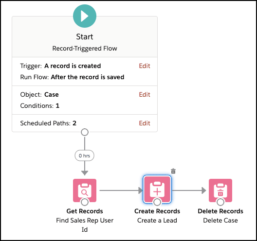

Al final, Corey's Flow se verá como la siguiente captura de pantalla:
  1. Haga clic en Guardar .
  4. Versión de API para ejecutar el flujo : 51
  5. Etiqueta de la entrevista : correo electrónico al cliente potencial {! $ Flow.CurrentDateTime}
  6. Haga clic en Guardar .
¡Casi llegamos! Una vez que todo se vea bien, haga clic en el botón Activar.

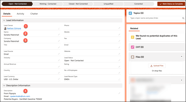

De ahora en adelante, si un representante de ventas envió un correo electrónico a leadstosalesforce@gurukuloncloud.com , reenvía una copia a la dirección de servicio de correo electrónico (correo electrónico a caso) que creará un caso. Al crear el caso, Salesforce Flow se activará y creará un cliente potencial y luego eliminará el caso.
  1. Para probar esta funcionalidad, envíe un correo electrónico a la dirección de correo electrónico leadstosalesforce@gurukuloncloud.com.
  2. Vuelva a Salesforce y verifique la Vista de prospectos de hoy y abra la página de detalles de prospectos.
