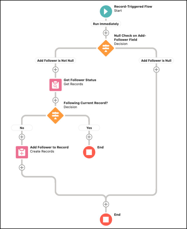

Antes de discutir la solución, permítame mostrarle un diagrama de un flujo de proceso de alto nivel. Dedique unos minutos a revisar el siguiente diagrama de flujo y comprenderlo.
Hay 2 pasos para resolver el requisito empresarial de Brenda utilizando el flujo activado por registro después de guardar . Debemos:

Al final, Brenda's Flow se verá como la siguiente captura de pantalla:

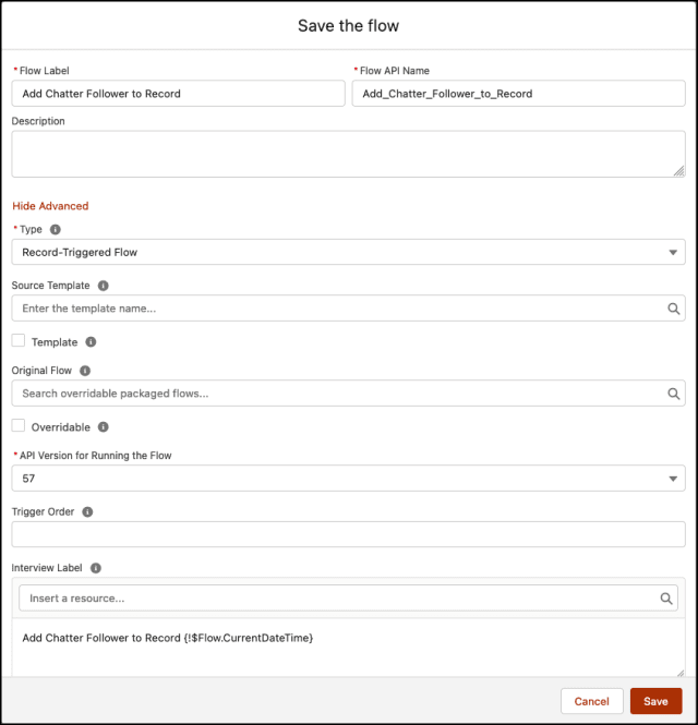

Una vez que todo se vea bien, realice los siguientes pasos:- Haga clic en Guardar .
- Ingrese la etiqueta de flujo , el nombre de la API se completará automáticamente.
- Versión de API para ejecutar el flujo : 57
- Etiqueta de entrevista : Agregar seguidor de Chatter para registrar {!$Flow.CurrentDateTime}
