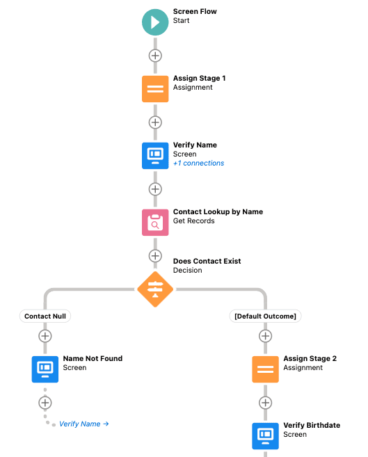

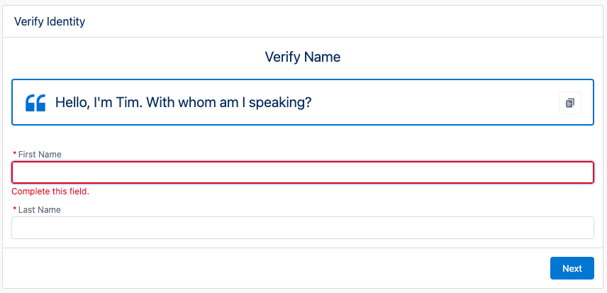

Flujos de pantalla
Estos flujos requieren la entrada del usuario. Puede crear elementos de pantalla y configurar interfaces para sus usuarios.
Flujos de Salesforce - Flujos de pantalla

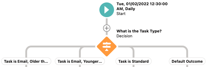

Flujos activados por programación
Estos flujos de Salesforce se ejecutan en un horario específico y realizan acciones automatizadas en segundo plano.
Flujos de Salesforce - Flujos activados programados

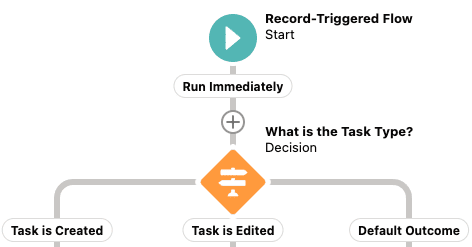

Flujos activados por registro
Estos flujos se comportan de forma similar a los activadores de Apex en el sentido de que se activan cuando se crea, edita o elimina un registro. También realizan acciones automatizadas entre bastidores.
Flujos de Salesforce: flujos activados por registro

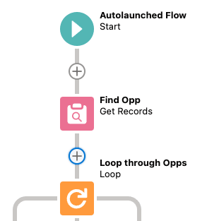

Flujos iniciados automáticamente
Estos flujos de Salesforce realizan acciones entre bastidores cuando Apex, la API REST, otro flujo y más los llaman. No tienen un gatillo incorporado.
Flujos de Salesforce - Flujos iniciados automáticamente
