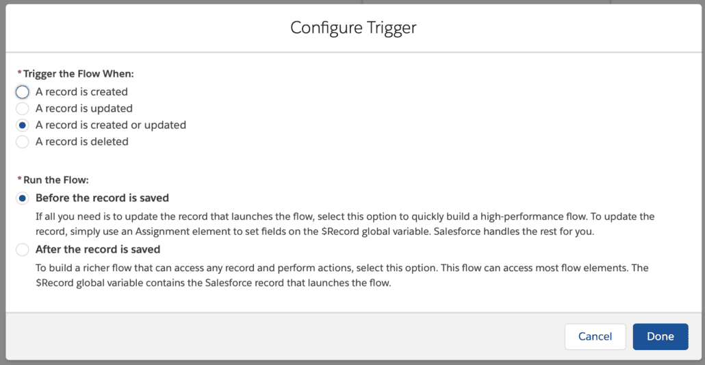

En primer lugar, deberá crear un nuevo flujo de Salesforce activado por registros que se ejecute cada vez que se crea o actualiza el registro, y se ejecuta antes de la transacción.
Flujo de Salesforce para estandarizar la denominación de oportunidades Paso 1Flujo de Salesforce para estandarizar la denominación de oportunidades Paso 1

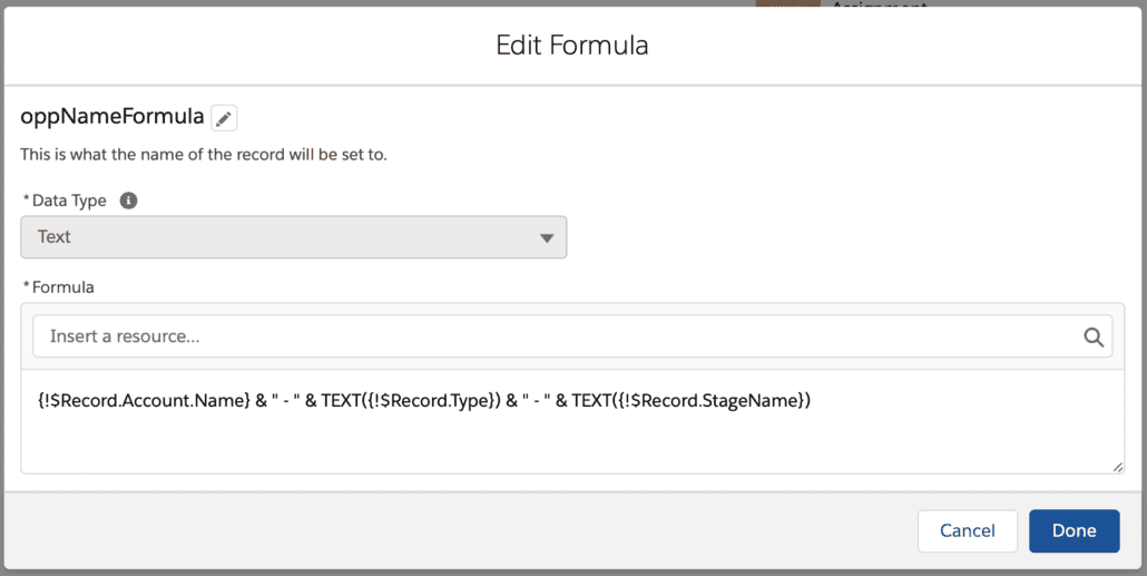

A continuación, debe crear un nuevo recurso. Esta será una fórmula llamada oppNameFormula, y la fórmula en sí será:
{! $ Record.Account.Name} & ”-” & TEXT ({! $ Record.Type}) & ”-” &
TEXTO ({! $ Record.StageName})
Consulte a continuación el recurso de fórmulas completo.
Flujo de Salesforce para estandarizar la denominación de oportunidades Paso 2Flujo de Salesforce para estandarizar la denominación de oportunidades Paso 2
Nota : La fórmula asume que SIEMPRE habrá un valor asociado de Cuenta, Tipo y Nombre de etapa en la Oportunidad. Es posible que deba usar reglas de validación para hacer cumplir esto, o usar la lógica IF para adaptarse a los casos extremos en los que estos valores no se completan.

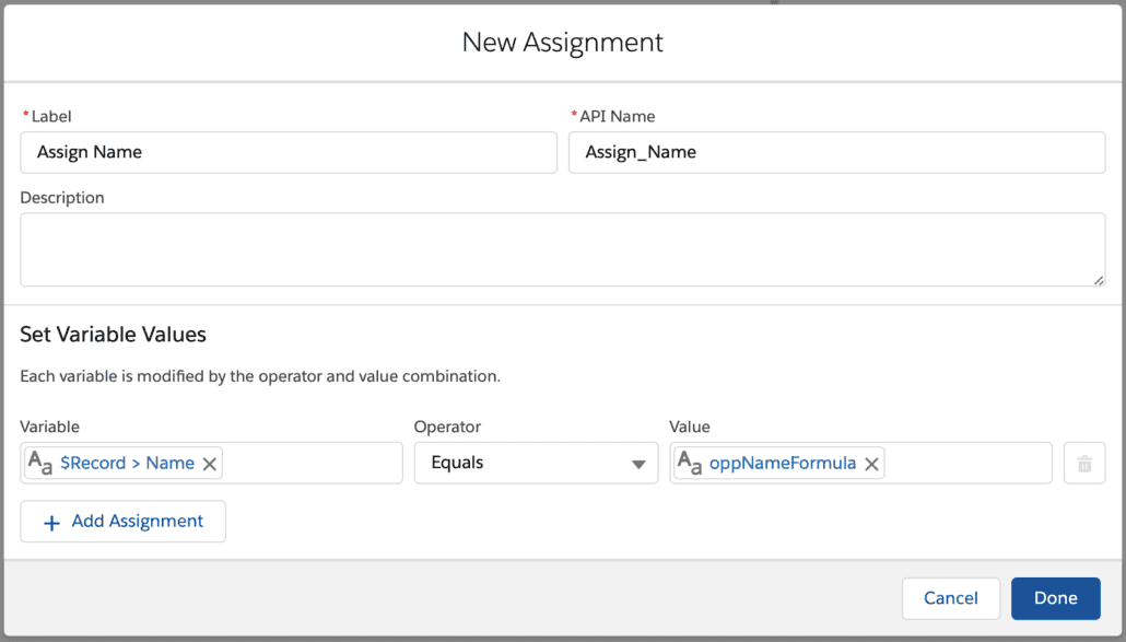

Por último, debe asignar la oppNameFormula al campo Nombre de oportunidad. Simplemente arrastre un elemento de Asignación y complételo de la siguiente manera.
Flujo de Salesforce para estandarizar la denominación de oportunidades Paso 3Flujo de Salesforce para estandarizar la denominación de oportunidades Paso 3

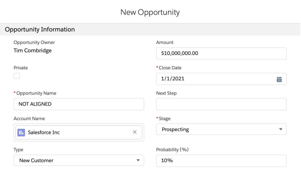

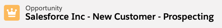

Guarde su flujo de Salesforce para la denominación automática de oportunidades y actívelo. Para probar este flujo de Salesforce, cree un nuevo registro de oportunidad y asegúrese de que los campos Cuenta, Tipo y Etapa estén completos. Al crear su registro, asegúrese de que el valor de Nombre esté establecido en algo que no se alinee con la convención de nomenclatura cuando lo cree. Una vez que haya guardado el registro, el nombre debería haberse actualizado para alinearse con la convención de nomenclatura.
Salesforce Flow para estandarizar la denominación de oportunidadesSalesforce Flow para estandarizar la denominación de oportunidades

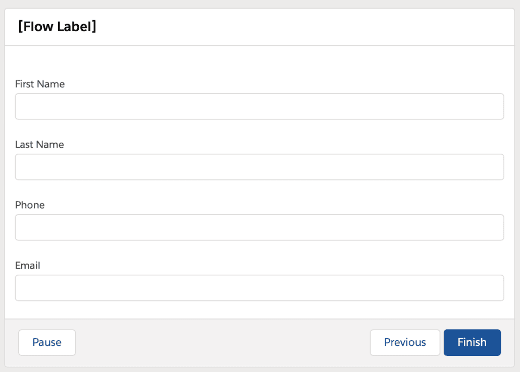

Cree un nuevo flujo de pantalla y coloque un elemento de pantalla en él. Agregue 4 campos como se muestra a continuación.
Flujo de Salesforce para crear rápidamente un registro de contacto secundario Paso 1Flujo de Salesforce para crear rápidamente un registro de contacto secundario Paso 1

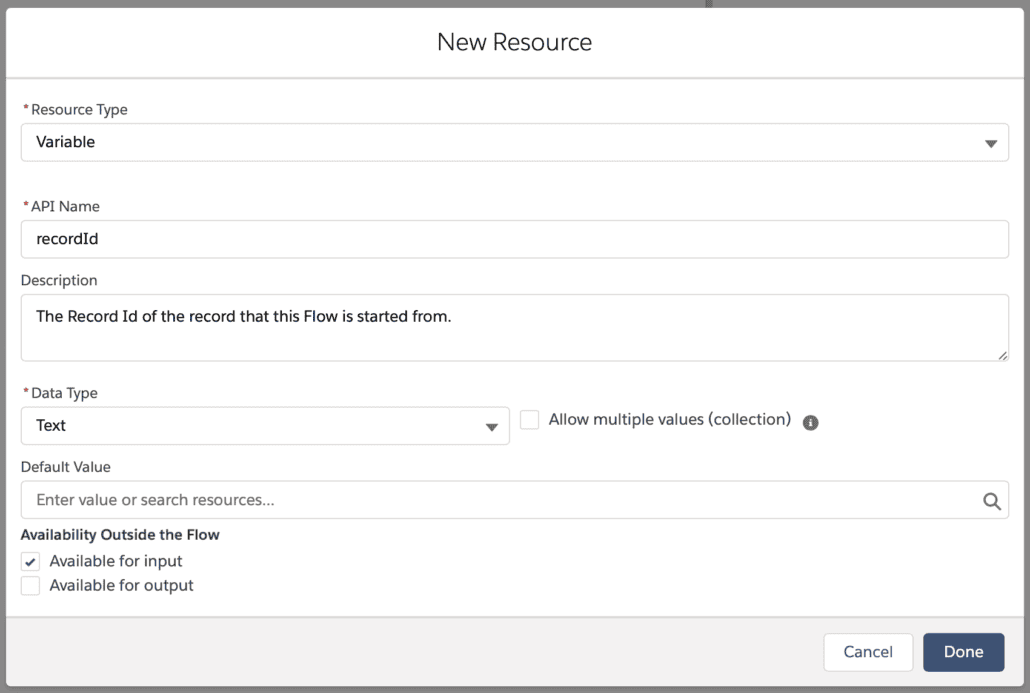

A continuación, debe obtener el ID del registro de la cuenta desde el que iniciará Salesforce Flow. Para hacer esto, desea crear un nuevo recurso y llamarlo recordId . Asegúrese de permitir la entrada. Vea la captura de pantalla a continuación para obtener más información.
Flujo de Salesforce para crear rápidamente un registro de contacto secundario Paso 2Flujo de Salesforce para crear rápidamente un registro de contacto secundario Paso 2

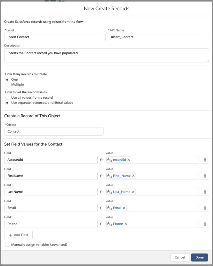

Una vez que haya guardado el recurso recordId , es hora de insertar su registro. Agregue un elemento Crear registros en el lienzo después de su elemento Pantalla y configure la sección Campos en 'Usar recursos separados y valores literales'. Aquí es donde mapeará el recordId al campo de búsqueda (en este caso, el campo AccountId) y mapeará los valores de la pantalla a los campos en su nuevo registro. Vea el ejemplo a continuación.
Flujo de Salesforce para crear rápidamente un registro de contacto secundario Paso 3Flujo de Salesforce para crear rápidamente un registro de contacto secundario Paso 3
¡Eso es! Puede agregar una pantalla para que el usuario sepa que se creó su registro, o usar una acción personalizada para redirigir a su usuario a su registro recién creado, ¡pero a veces es mejor mantenerlo simple!

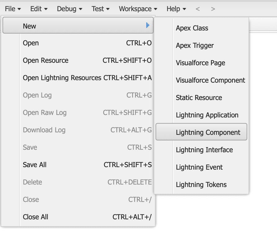

Lo primero que deberá hacer es abrir Developer Console y crear un nuevo Componente Lightning.
Flujo de Salesforce para redireccionar para registrar una acción personalizadaFlujo de Salesforce para redireccionar para registrar una acción personalizada
Llamamos al nuestro 'Flow_openRecord' porque encaja con nuestra convención de nomenclatura existente, pero el nombre no importa demasiado. Haga clic en Enviar y no marque ninguna de las casillas de Configuración de componentes.
Dentro de su componente Lightning, deberá hacer clic en cada uno de los siguientes para crear los archivos: Componente, Diseño y Controlador.

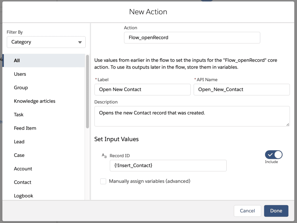

Para usar su nueva acción personalizada, deberá arrastrar un elemento de acción a un flujo de pantalla y buscar el nombre de su componente (una vez más, llamamos al nuestro 'Flow_openRecord'). Especifique el ID de registro al que desea navegar, ¡y listo!

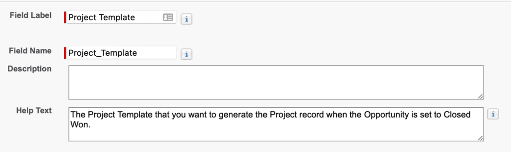

En primer lugar, queremos especificar la Plantilla de proyecto que se generará para la Oportunidad después de que haya progresado a Cerrada ganada. Para hacer esto, agregaremos un nuevo campo de búsqueda de Plantilla de proyecto en el Objeto de oportunidad. Este será un campo de búsqueda para el objeto Proyecto.
Salesforce Flow para crear proyectos automáticamente a partir de oportunidades en Inspire PlannerSalesforce Flow para crear proyectos automáticamente a partir de oportunidades en Inspire Planner

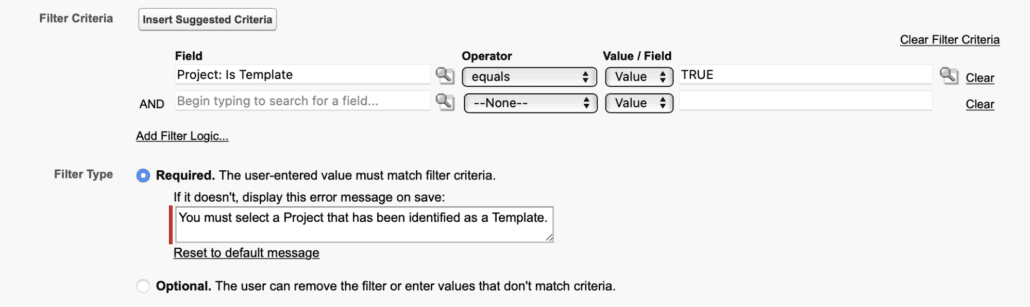

Para asegurarnos de que solo permitimos proyectos con plantilla en el campo de búsqueda, también agregaremos Criterios de filtro de búsqueda al campo. Esto garantiza que el usuario no pueda agregar accidentalmente un proyecto sin plantilla en el campo por accidente.
Agregar criterios de filtro de búsqueda mientras se crean automáticamente proyectos a partir de oportunidades en Inspire PlannerAgregar criterios de filtro de búsqueda mientras se crean automáticamente proyectos a partir de oportunidades en Inspire Planner

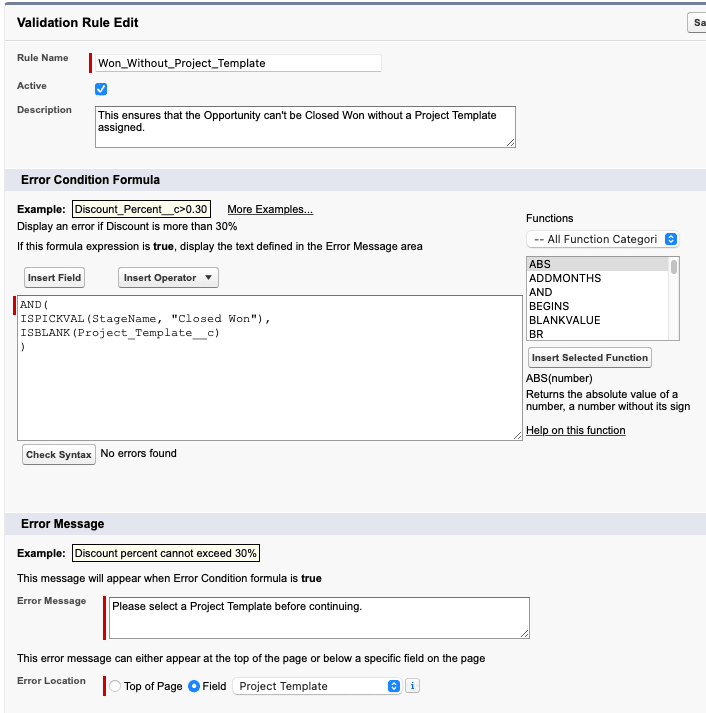

Finalmente, querrá agregar una regla de validación para asegurarse de que se agregue una plantilla de proyecto antes de marcar la oportunidad como ganada. Hay algunas formas de hacer esto, deberá definirlo correctamente dentro de su organización, pero la siguiente captura de pantalla muestra una forma sencilla de hacerlo.
Regla de validación para crear proyectos automáticamente a partir de oportunidades en Inspire PlannerRegla de validación para crear proyectos automáticamente a partir de oportunidades en Inspire Planner

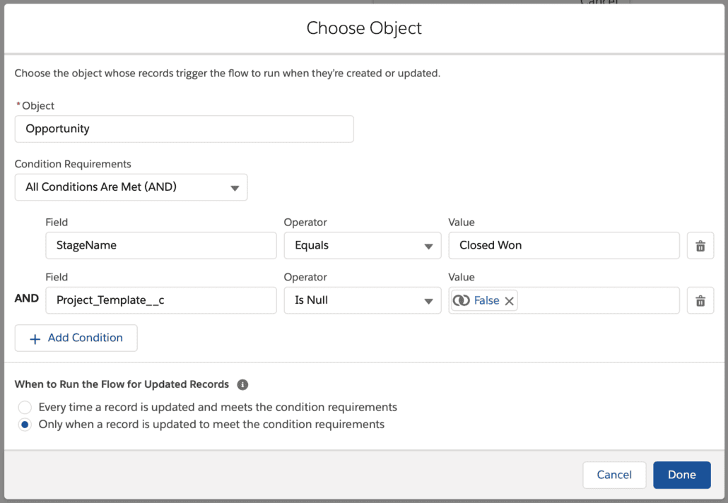

Navegue a Flujos en Configuración. Cree un nuevo flujo de Salesforce, seleccione Flujo activado por registro y seleccione Diseño automático. A continuación, haga clic en el elemento Iniciar para configurarlo para oportunidades en las que la etapa se ha cambiado a Cerrada ganada.
No olvide marcar 'Solo cuando un registro se actualiza para cumplir con los requisitos de condición'; esto garantizará que solo se active cuando se actualice la Etapa de oportunidad, no cada vez que se edite posteriormente.

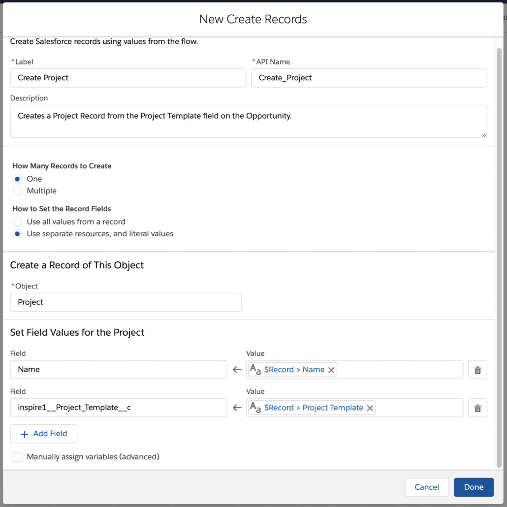

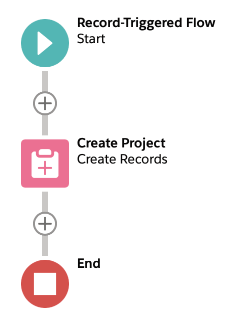

A continuación, haga clic en el icono + debajo del elemento de inicio y agregue un elemento de creación de registros. Configúrelo como se muestra a continuación.
Lo que estamos haciendo en este paso es decir que queremos crear un nuevo proyecto de Inspire Planner con el mismo nombre que su registro de oportunidad, y le estamos dando un valor de plantilla de proyecto del campo de plantilla de proyecto que creó en su oportunidad. A partir de ahí, Inspire Planner verá el valor de un proyecto recién creado y lo desarrollará con todas las tareas de la plantilla, predecesores predefinidos, documentos adjuntos, roles de recursos asignados, esfuerzo asignado y más. ¡Con buena pinta!
¡Eso es! Este flujo de Salesforce es muy rápido y fácil de crear, pero le ahorrará mucho tiempo a su equipo. Esta es solo una de las formas en que Salesforce Flow se puede utilizar para automatizar los procesos comerciales dentro de Salesforce e Inspire Planner .
Flujo simple activado por registros para crear proyectos a partir de oportunidadesFlujo simple activado por registros para crear proyectos a partir de oportunidades
