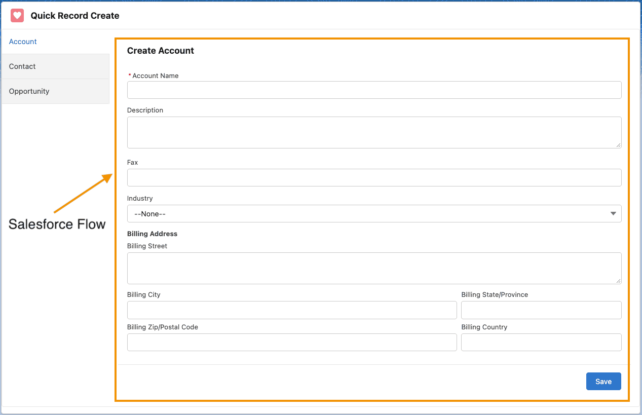

El estado final de la pantalla del componente se muestra en la siguiente captura de pantalla.
¿Qué hace el componente?
- Los usuarios pueden hacer clic en uno de los nombres de objetos que se muestran a la izquierda (1).
 - Al hacer clic, el componente muestra el formulario de objeto respectivo, lo que permite a los usuarios completar los datos (2).
 - Los usuarios pueden hacer clic en el botón Guardar (3) para insertar el registro en el objeto seleccionado en Salesforce.
 - Finalmente, el flujo lleva al usuario al registro recién creado.

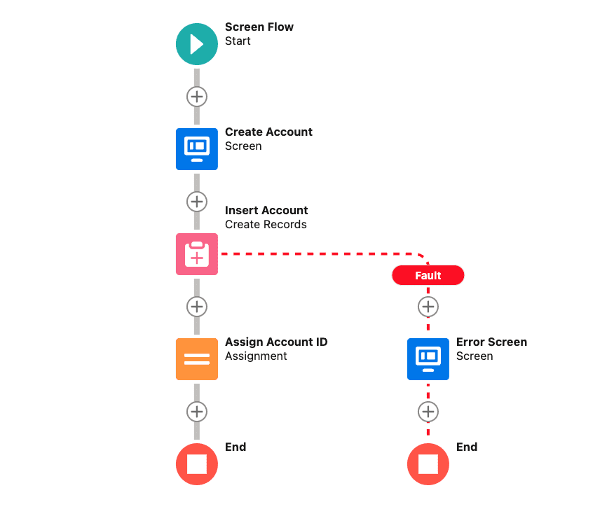

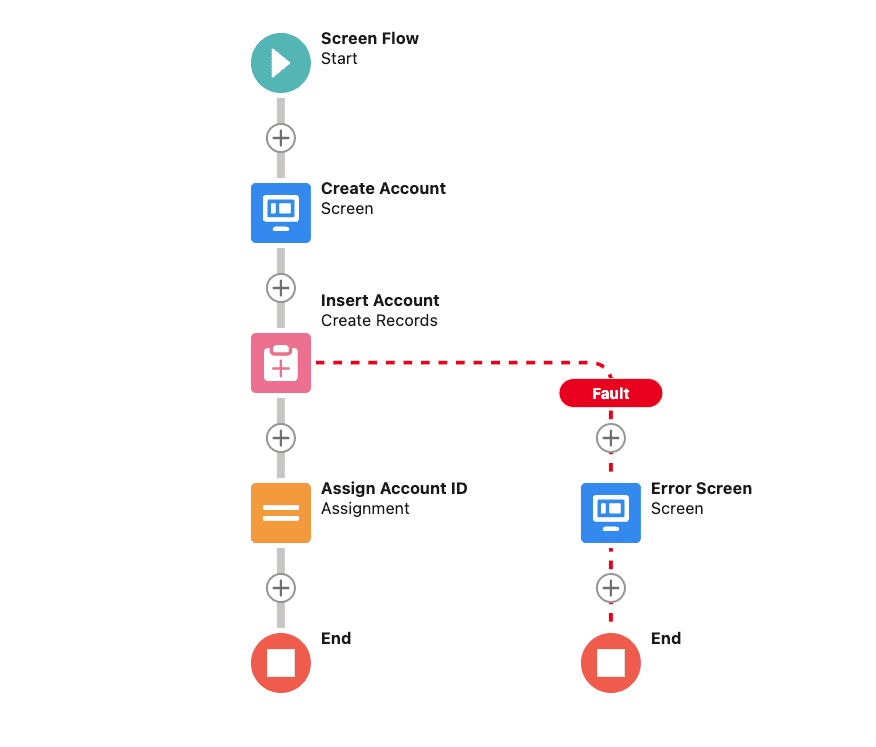

Creación de flujos de pantalla
 El primer paso que tomamos al diseñar el componente quickRecordCreate es construir los flujos de pantalla. Para mantener el diseño simple, creamos un flujo para cada objeto que admite el componente quickRecordCreate .
El siguiente diagrama muestra un flujo de ejemplo para el objeto Cuenta. Hemos llamado a este flujo "Crear_Cuenta".
El flujo está compuesto por:
- Un elemento de pantalla que permite a los usuarios ingresar los datos. Consta de campos del objeto Cuenta.
 - Un elemento de datos para insertar un registro en el objeto de Salesforce. En este caso, es el objeto Cuenta.
 - Un elemento de asignación para asignar las variables de salida. Las variables de salida del flujo se pueden capturar desde el componente web Lightning.

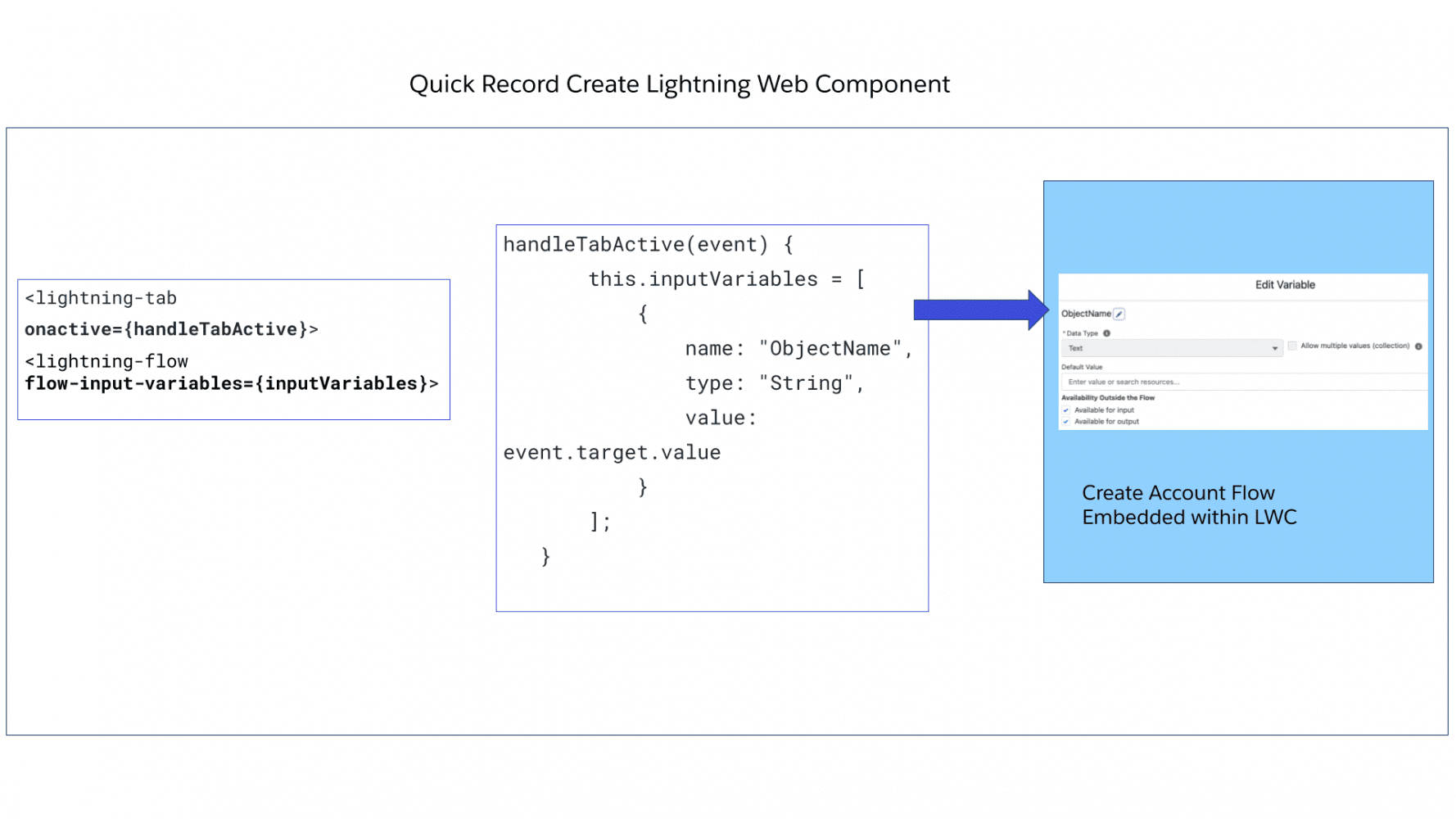

Aquí hay un diagrama para ayudarlo a visualizar cómo podemos pasar variables de entrada de LWC al flujo incrustado:
Y aquí hay un diagrama para ayudarlo a visualizar cómo podemos pasar variables de salida y cambios de estado desde el flujo incrustado al componente web Lightning:
-  Para indicarle al componente LWC qué flujo debe iniciarse, use el atributo
flow-api-nameen el componente baselightning-flow. Tenga en cuenta que el El flujo debe estar activo antes de que pueda renderizarse en su LWC. -  El atributo
flow-api-namepuede leer valores del archivo JavaScript. No tiene que codificar el nombre del flujo en el marcado del componente. La capacidad de inyectar dinámicamente un flujo en el LWC le permite crear una arquitectura de componentes débilmente acoplados. -  Para pasar variables de entrada de LWC a Flow, deberá crear una propiedad con el nombre
inputVariablesen su LWC. Verifique la funciónhandleTabActive(ver documentos ) para ver cómo pasamos valores a las variables de entrada de flujo desde el componente LWC. -  Puede manejar eventos de cambio de estado de flujo vinculando una función de controlador al atributo
onstatuschangeen el componente baselightning-flow. Compruebe la funciónhandleAccountStatusChange(ver documentos ) para ver cómo verificar los cambios de estado y leer los valores de las variables de salida de flujo dentro del LWC.
