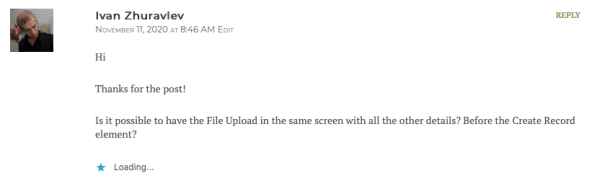

Sergio Armendariz es desarrollador de aplicaciones en GurukulOnCloud (GoC). Recibió un requisito para crear un flujo que permita a los representantes de desarrollo comercial crear un cliente potencial y cargar la tarjeta de presentación del cliente potencial desde una sola pantalla.
Después de leer este artículo Sergio aprendió a manejar el caso de uso anterior utilizando dos pantallas. Sergio llamó a su arquitecto de soluciones, Rakesh Gupta, para buscar su consejo para resolver su caso de uso sin tener que crear una nueva pantalla.
Hay algunas soluciones posibles para el escenario empresarial anterior. Sin embargo, nuestro propósito, en este blog, es aprender Flow y sus funciones avanzadas / nuevas. Por lo tanto, usaremosFlow y el componente de archivo de carga para resolver el requisito comercial anterior .

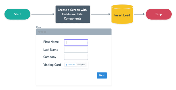

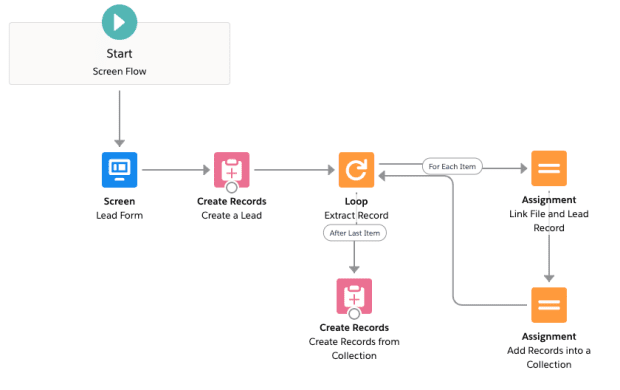

Antes de seguir profundizando, permítame mostrarle un diagrama de un flujo de proceso a un alto nivel. Dedique unos minutos a revisar el siguiente diagrama de flujo y comprenderlo.
Tal vez usted también se esté preguntando, al igual que Sergio: ¿Por qué la solución anterior parecetan compleja? Entonces, Sergio le preguntó a Rakesh: ¿no podemos usar algo como esto ?:
Desafortunadamente, la respuesta es NO . Siento decepcionarte, Sergio, lamentó Rakesh.
¿Yo también te decepcioné? Oh, lo siento de nuevo.
¿Sigues preguntándote por qué la solución de Sergio no funcionará? Bueno, déjeme cortar la persecución y explicarle por qué la solución de Sergio no funcionará.
El flujo de proceso de Sergio funciona en el siguiente orden:
  1. En el primer paso (elemento de pantalla) los usuarios ingresan todos los detalles y cargan los archivos.
  2. Una vez que los usuarios hacen clic en elbotón Siguiente , el flujo hará dos cosas:
    1. Inserte archivos en el documento de contenido. Esto se debe a que el Id. De registro (Id. De cliente potencial) aún no está disponible. Y por lo tanto, el flujo no podrá asociar los archivos con el registro de clientes potenciales.
    2. Como resultado, el flujo no podrá pasar los datos a Insertar cliente potencial (Crear componente de registro)
  3. En el siguiente paso, creará un cliente potencial.
  4. Detener

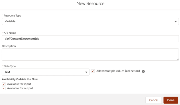

Paso 1: crear una variable para almacenar ID de documentos de contenido
  4. Seleccione el flujo de pantalla   opción y haga clic en Crear .
  5. Haga clic en la pestañaAdministrador y luego haga clic en Nuevo recurso .
    1. Tipo de recurso: variable
    2. Nombre de API: VarTContentDocumentIds
    3. Tipo de datos: texto
    1. Permitir varios valores (colección): Sí
    2. Disponibilidad fuera del flujo
      1. Disponible para entrada
      2. Disponible para salida
    3. Haz clic enListo .

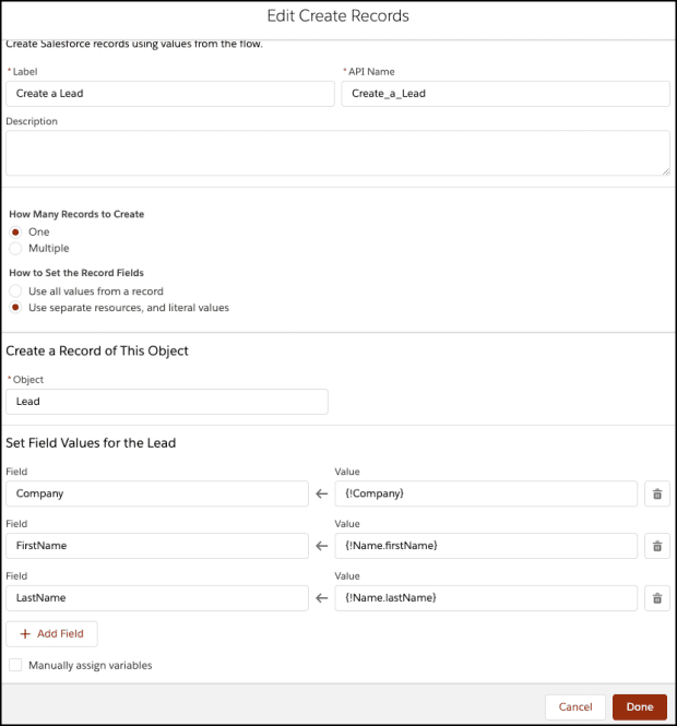

Paso 3: Flujo de Salesforce:agregar un elemento Crear registros para crear un cliente potencial
  1. Arrastre y suelte el elemento Crear registros en el diseñador de flujo.
  2. Introduzca un nombre en el campoEtiqueta ( crear un cliente potencial ) ; el nombre de la API se completará automáticamente.
  3. Para cuántos registros crear , seleccione uno.
  4. Para Cómo configurar los campos de registro, seleccione Usar recursos separados y valores literales.
  5. Seleccione elobjeto Cliente potencial de la lista desplegable.
  6. Establecer valores de campo para el cliente potencial
    1. Fila 1:
      1. Campo: Empresa
      2. Valor: {! Company}
    2. Haga clic en Agregar fila
    3. Fila 2:
      1. Campo: Apellido
      2. Valor: {! Name.lastName}
    4. Haga clic en Agregar fila
    5. Fila 3:
      1. Campo: Nombre
      2. Valor: {! Name.firstName}
  7. Haz clic enListo .

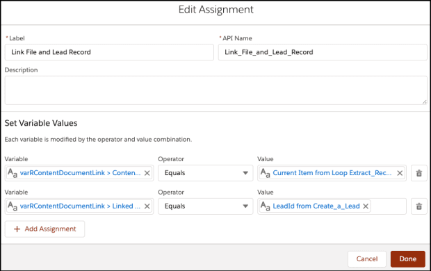

Paso 5: Flujo de Salesforce:agregar un elemento de asignación para asignar los valores a una variable de registro

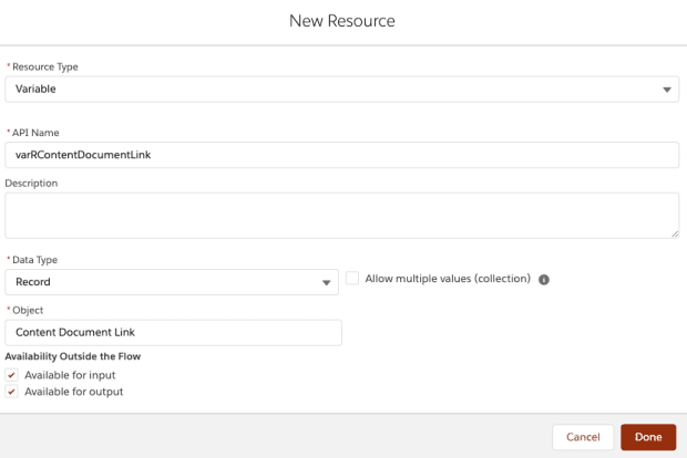

  1. Cree un vínculo de documento de contenido de tipo varRContentDocumentLink de variable de registro para vincular el archivo con el registro de cliente potencial.
  2. Arrastre y suelte el elemento Asignación en el diseñador de flujo.
  3. Ingrese un nombre en el campoEtiqueta ( archivo de vínculo y registro de cliente potencial ) ; el nombre de la API se completará automáticamente.
  4. Establecer valores variables
    1. Fila 1:
      1. Campo: {! VarRContentDocumentLink.ContentDocumentId}
      2. Operador: Igual a
      3. Valor: {! Extract_Record}
    2. Agregar asignación
    3. Fila 2:
      1. Campo: {! VarRContentDocumentLink.LinkedEntityId}
      3. Valor: {! Create_a_Lead}
  5. Haz clic en Listo .

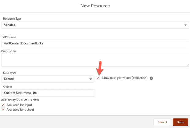

Paso 6: Flujo de Salesforce:agregar un elemento de asignación para agregar la variable de registro a la variable de colección de registros
  1. Cree una variable de colección de registros varRContentDocumentLinks tipo Enlace de documento de contenido para almacenar la variable de registro (creada en el paso 5.1) para el proceso masivo.
  3. Ingrese un nombre en el campoEtiqueta ( Agregar registros a una colección ) ; el nombre de la API se completará automáticamente.
    1. Fila 1:
      1. Campo: {! VarRContentDocumentLinks}
      2. Operador: Agregar
      3. Valor: {! VarRContentDocumentLink}

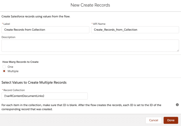

Paso 7:Flujo de Salesforce: agregar unelemento Crear registros paraasociar archivos y registros de clientes potenciales
  2. Ingrese un nombre en el campoEtiqueta ( Crear registros a partir de la colección ); el nombre de la API se completará automáticamente.
  3. Para Cuántos registros crear, seleccione Múltiples.
  4. Colección de registros de mapas : {! VarRContentDocumentLinks}
Al final, Sergio’s Flow se verá como la siguiente captura de pantalla:
