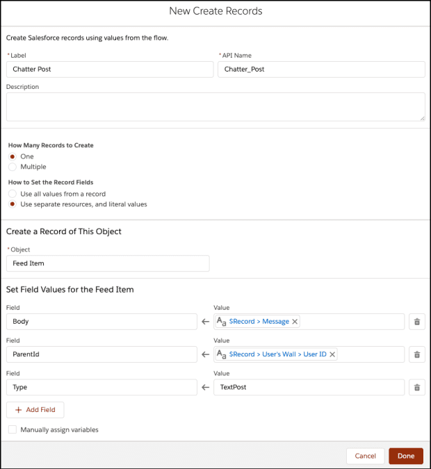

Paso 2.3 Flujo de Salesforce: agregar un elemento Crear registros para insertar un registro en el objeto FeedItem
El siguiente paso es publicar un mensaje para charlar, para ello usaremos el elemento Crear Registros .
  1. En Caja de herramientas , seleccione Elementos . Arrastre y suelte Crear registros en el lienzo.
    2. Cuántos registros crear : uno
    3. Cómo configurar los campos de registro : use recursos separados y valores literales
    4. Objeto : FeedItem
    5. Establecer valores de campo para el elemento de feed
    6. Fila 1:
      1. Campo : Cuerpo
      2. Valor : {! $ Record.rakeshistomMVP__Message__c}
    7. Haga clic en Agregar fila
    8. Fila 2:
      1. Campo : ParentId
      2. Valor : {! $ Record.rakeshistomMVP__User_s_Wall__r.Id}
    9. Haga clic en Agregar fila
    10. Fila 3:
      1. Campo : Tipo
      2. Valor : TextPost
  3. Haz clic en Listo .

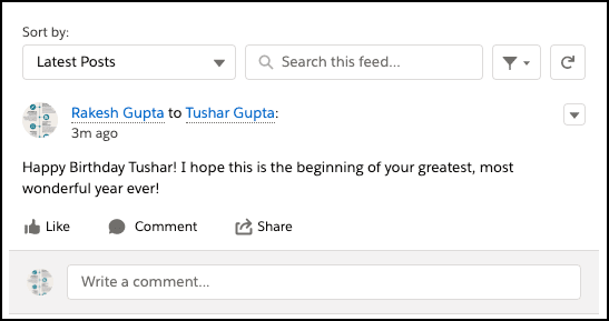

A partir de ahora, si un usuario crea un registro en el objeto Programar publicación de Chatter , Salesforce Flow publicará automáticamente el mensaje en Chatter según el campo Fecha de publicación .
  1. Cree un nuevo registro de publicación programada.
  2. Espere hasta la fecha de publicación y luego verifique el perfil de charla de Tushar.

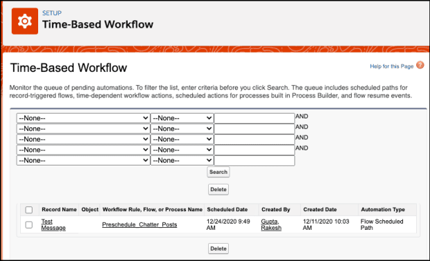

Controle el flujo de su programación
Para monitorear los flujos que están programados, navegue a la siguiente ruta:
  1. Vaya a Configuración (icono de engranaje) | Ambientes | Monitoreo | Flujo de trabajo basado en tiempo .
  2. Ahora busque su trabajo de flujo programado que muestra información como se muestra en la siguiente captura de pantalla:
  3. Utilice el botón Eliminar para eliminar el trabajo de flujo basado en el tiempo de la cola.
