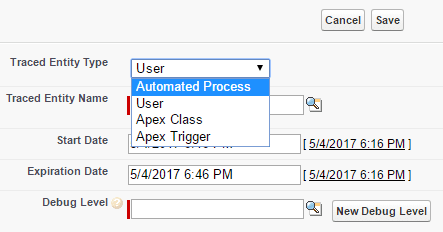

P. ¿Cómo generar registros de depuración para eventos de plataforma?
Los registros de depuración para los desencadenantes de eventos de la plataforma se crean mediante un proceso llamado «Proceso automatizado» y están separados de sus registros de código Apex correspondientes. Los registros de depuración no están disponibles en la pestaña Registro de la Consola para desarrolladores. Una excepción son las pruebas de Apex, que incluyen el registro de depuración para los desencadenantes de eventos en el mismo registro de ejecución de la prueba. Para recopilar registros de activación de eventos de la plataforma, agregue una entrada de marca de seguimiento para la entidad Proceso automatizado en Configuración.
ingrese la descripción de la imagen aquí

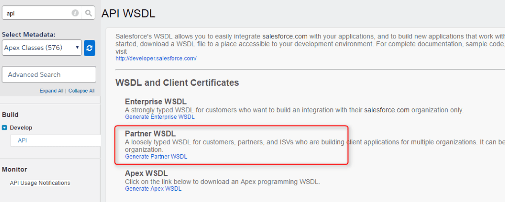

P. ¿Proceso paso a paso de integración de Salesforce con Salesforce utilizando SOAP?
Primero, inicie sesión en Salesforce (sistema de destino) del que desea recibir los datos.
Debe crear un usuario solo de integración . Esto le permite controlar la seguridad (o abrir el acceso) para la integración del middleware. Establezca la configuración del perfil del usuario de integración para que su contraseña nunca caduque , pero no es absolutamente necesario.
Además, exponga Webservice como una API SOAP.
clase global FetchAccount1
cuenta estática de servicio web createAccount ( String Name) {
Cuenta cuenta = nueva cuenta ();
acct.Name = Nombre;
insertar cuenta;
Por encima del código, inserte la cuenta y devolverá la cuenta insertada.
En segundo lugar, tiene dos WSDL diferentes entre los que puede elegir en Salesforce. El WSDL asociado o el WSDL empresarial.
El WSDL asociado se escribe de forma flexible, lo que significa que le permite especificar elementos y atributos de forma dinámica hasta cierto punto.
El WSDL empresarial está fuertemente tipado . La desventaja del WSDL empresarial es que cada vez que cambia su esquema de Salesforce, ya sean objetos o campos, debe actualizar y volver a importar el WSDL a su middleware.
publicar datos en salesforce
En tercer lugar, está planificando las distintas llamadas que deberá realizar (cuándo realizar una consulta, cuándo insertar o actualizar, eliminar, etc.).
Como parte de las llamadas a SFDC, comience a diseñar su proceso comercial en la capa de middleware. Cuando inserta registros, cuando actualiza, cómo maneja los errores, la frecuencia de la integración (es una integración nocturna, inmediata, por hora, lo que sea).
Cuarto, está probando la integración. Recoge SoapUI. Este complemento le ayuda a probar las llamadas SOAP a Salesforce antes de conectarlas a la integración.
En quinto lugar, inicie sesión en otro Salesforce (sistema de origen) al que enviará los datos y siga los pasos a continuación.
  1. En la sección Crear, navegue hasta Desarrollar [Símbolo] Clases de Apex, haga clic en el botón Generar desde WSDL y seleccione el archivo WSDL de socio (es decir, partner.xml) que creó en el Paso 3. Ahora, haga clic en el botón Analizar WSDL
En sexto lugar, cree la configuración del sitio remoto para la organización de destino en la organización de origen

P: ¿Cuáles son los diferentes tipos de WSDL?
WSDL empresarial
Socio WSDL
Apex WSDL
WSDL de metadatos
Herramientas WSDL
WSDL de autenticación delegada
P. ¿Diferencia entre Enterprise WSDL y Partner WSDL?
Respuesta:
WSDL empresarial:
Se utiliza para crear aplicaciones de cliente para una sola organización de fuerza de ventas.
Los clientes que utilizan un documento WSDL empresarial deben descargarlo y volver a consumirlo siempre que su organización realice un cambio en sus objetos o campos personalizados o cuando deseen utilizar una versión diferente de la API.
WSDL de socio:
Se utiliza para crear aplicaciones cliente para múltiples organizaciones .
La documentación WSDL del socio solo debe descargarse y consumirse una vez por versión de la API.
