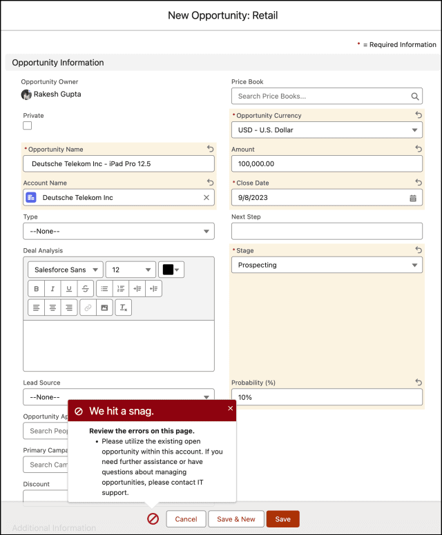

A Benjamin Moore , administrador de Salesforce en Gurukul On Cloud (GoC), se le ha encomendado un requisito específico. Debe restringir que los usuarios creen una nueva oportunidad dentro de la cuenta si existe una oportunidad abierta. El siguiente texto debe utilizarse para el mensaje de error:
Utilice la oportunidad abierta existente dentro de esta cuenta. Si necesita más ayuda o tiene preguntas sobre la gestión de oportunidades, póngase en contacto con el soporte de TI.

Paso 5: agregar un elemento de error personalizado para mostrar mensajes de error
  1. En el nodo , seleccione el elemento Error personalizado .
  3. Establecer detalles del mensaje de error 1
    1. Dónde mostrar el mensaje de error : en una ventana en una página de registro
    2. Mensaje de error:
      1. Utilice la oportunidad abierta existente dentro de esta cuenta. Si necesita más ayuda o tiene preguntas sobre la gestión de oportunidades, póngase en contacto con el soporte de TI.
  4. Haz clic en la X en la parte superior para guardar tus cambios.

A partir de ahora, si un usuario intenta crear una nueva oportunidad en una cuenta que ya tiene una oportunidad abierta, se activará el flujo activado por registro antes de guardar que hemos creado y mostrará un mensaje de error.
