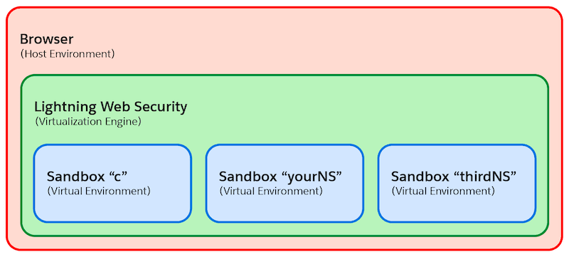

Zona de pruebas de JavaScript
LWS utiliza el espacio aislado de JavaScript para aplicar el aislamiento del espacio de nombres. Los componentes que pertenecen a un espacio de nombres específico se aíslan en un espacio aislado de JavaScript, que es una copia virtual del entorno del host (el navegador). Cada sandbox tiene acceso limitado a recursos específicos del host, como objetos globales (p. ej., window , document , element ), acceso a la red, acceso a cookies y almacenamiento local. Esto se implementa distorsionando (modificando el comportamiento de) algunas API web nativas que se consideran inseguras en esos entornos limitados. De esta manera, LWS evita que los componentes de un espacio de nombres accedan a recursos privados o datos de otro espacio de nombres, lo que a su vez evita vulnerabilidades peligrosas como secuencias de comandos entre sitios. Obtenga más información sobre las distorsiones en la documentación y la nueva herramienta LWS Distortion Viewer (consulte a continuación).

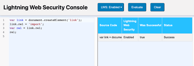

Consola de seguridad web Lightning
Esta es una nueva consola (el mismo concepto que Locker Console) para ayudarlo a encontrar problemas con LWS. Agregue su código a la consola y ejecútelo con LWS activado y desactivado.

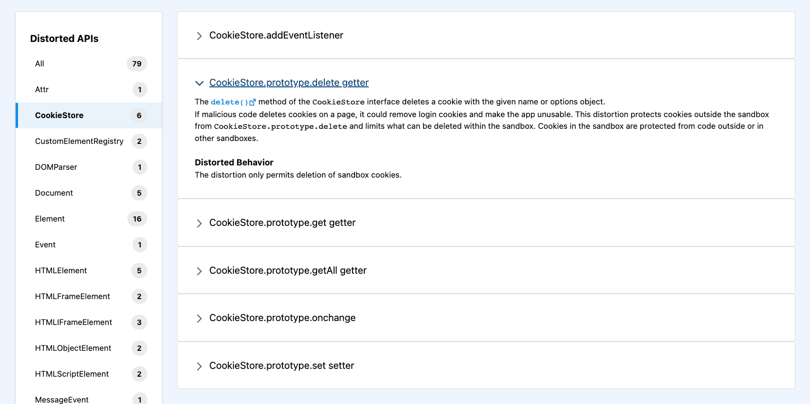

Visor de distorsión LWS
Esta es una herramienta en la que se documentan todas las distorsiones aplicadas por LWS (mismo concepto que Locker API Viewer). Encuentre una explicación de por qué Salesforce está aplicando una distorsión concreta, junto con sugerencias de formas seguras alternativas para implementar su código.

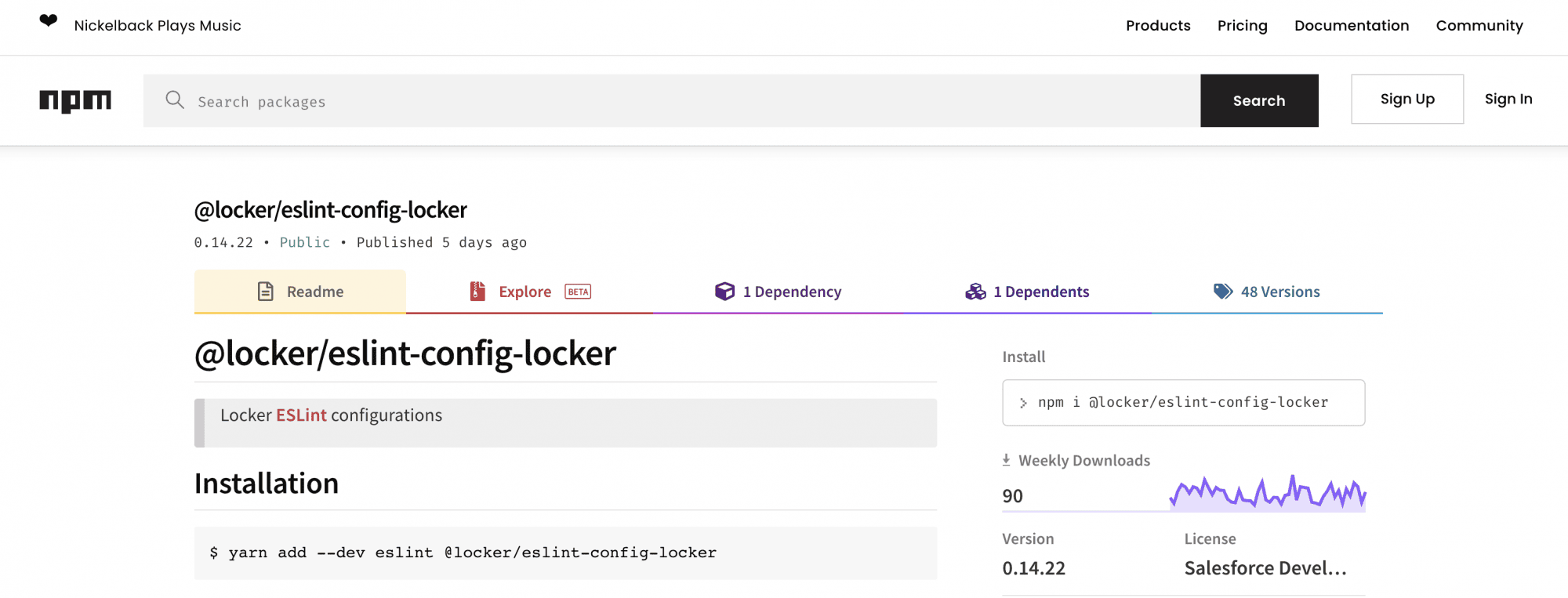

Complemento LWS ESLint
Este es un nuevo complemento de ESLint, @locker/eslint-config-locker (consulte los documentos ), con un conjunto de reglas para ayudarlo a determinar fácilmente si está utilizando o no API distorsionadas en su código. También puede ver si una biblioteca de terceros en particular está usando una API que está distorsionada al ejecutar las reglas de pelusa sobre el código de la biblioteca.

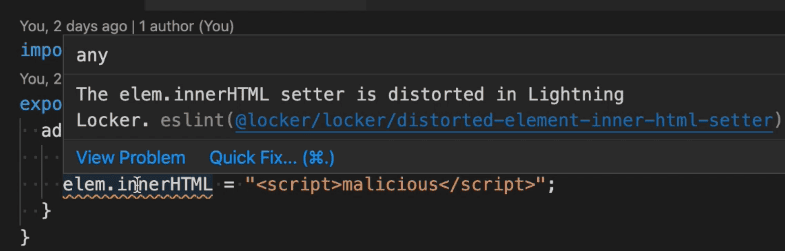

Por ejemplo, si borra este código:
 exportar clase predeterminada DistortionExample extiende LightningElement { agregar contenido() { const elem = this.template.querySelector("div"); elem.innerHTML = "<script>malicioso</script>"; }
Este es el resultado que obtendrás:
6:5 warning The elem.innerHTML setter is distorted in Lightning Locker @locker/locker/distorted-element-inner-html-setter
Para una mejor experiencia de desarrollador, las extensiones de Salesforce para VS Code muestran advertencias cuando se encuentran problemas, gracias a las reglas de linting:
