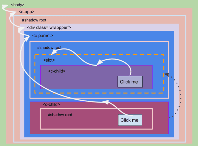

Composición dinámica con ranuras
Ahora exploraremos cómo los eventos burbujean en composiciones que usan espacios. Tenemos un c-parent que acepta cualquier contenido a través del elemento especial <slot> . Usando c-app , componimos c-parent y pasamos c-child como su hijo.
 <! - cuerpo ->
<c-app> </c-app>
 <! - app.html ->
<plantilla> <h2> Mi aplicación </h2> <div class = 'envoltorio'> <c-padre> <c-child> </c-child> </c-parent> </div>
</template>
 <! - parent.html ->
<plantilla> <h3> Soy un componente principal </h3> <slot> </slot>
</template>
 <! - niño ->
<plantilla> <h3> Soy un componente secundario </h3> <button onclick = {handleClick}> haz clic en mí </button>
</template>
El código dispara un evento de c-child llamado buttonclick :

Este es el árbol aplanado tal como se ve en las herramientas de desarrollo del navegador.
 <cuerpo> <c-app> <! - Escuchando el evento "buttonclick" -> # raíz-sombra <h2> Mi aplicación </h2> <div class = 'envoltorio'> <c-parent> <! - Escuchando el evento "buttonclick" -> # raíz-sombra <h3> Soy un componente principal </h3> <slot> <! - puntero a c-child -> </slot> # / raíz-sombra <c-child> <! - Escuchando el evento "buttonclick" -> # raíz-sombra <h3> Soy un componente secundario </h3> <button> haz clic en mí </button> # / raíz-sombra </c-child> </c-parent> </div> </c-app>
</body>
Recuerde que cuando usamos ranuras, aunque el contenido parece estar renderizado dentro del elemento de la ranura, el elemento real no se mueve. Más bien, se inserta un "puntero" al contenido original en la ranura. Este es un concepto importante de entender para poder entender lo que está sucediendo con nuestros eventos.
Esta vista del árbol aplanado le muestra dónde se encuentra realmente el contenido pasado en la ranura en el DOM. c-child es parte del DOM de sombra c-ap No es parte del DOM en la sombra c-parent
Con eso en mente, veamos los resultados que obtenemos con todas las diferentes configuraciones.

{burbujas: verdadero, compuesto: falso}
NOTA : Esta configuración se comporta de manera diferente cuando está utilizando Shadow DOM nativo con Lightning Web Components: Open Source. Con el DOM de sombra nativo, el evento no sale de la ranura a menos que la composed también sea true .
Con esta configuración, el connectedchild disparado desde el evento c-child viaja de abajo hacia arriba hasta que encuentra una raíz oculta o el evento se cancela.
En nuestro ejemplo estático, mencionamos cómo un evento con esta configuración burbujea hasta que viaja de abajo hacia arriba hasta que encuentra una raíz de sombra o el evento se cancela. Exploremos lo que event.composedPath() tiene que decir sobre este caso de uso:
 0: mi-hijo
1: ranura
2: fragmento de documento // raíz de sombra de mi padre
3: mi padre
4: envoltura div.
5: fragmento de documento // raíz de la sombra de mi aplicación
Como puede ver, parece que el evento podría salir de #shadow-root my-parent y aparecer en el exterior, a pesar de que, composed se establece en false . ¿Confundido? Usted debería ser. Miremos más de cerca.
Aquí hay un efecto de "doble burbuja". Debido a que el contenido ranurado no mueve realmente las cosas, sino que crea punteros desde el DOM ligero y hacia un espacio en particular, cuando buttonclick evento buttonclick, el evento viaja desde ambos lugares, lo que crea una composedPath como la que acabamos de ver. .
Finalmente, esto es lo que nuestros controladores de eventos nos dicen sobre los objetivos:
c-child manejador de niños:
  • event.currentTarget = c-child
  • event.target = c-child
controlador c-parent
  • event.currentTarget = c-parent
manejador div.wrapper
  • event.currentTarget = div
Observe cómo el objetivo de div.wrapper c-child , ya que técnicamente el evento nunca cruzó la shadow root c-parent .

Nuevamente, es útil mirar esta vista del árbol aplanado para recordar que c-child en la slot es solo un puntero.
{burbujas: verdadero, compuesto: verdadero}
Este es el escenario de "fuerza bruta" y, como nuestro ejemplo de composición estática, el evento burbujea por todas partes, lo cual es un anti-patrón. Cada elemento en la ruta compuesta del evento puede manejar el evento.
controlador de c-app
  • event.currentTarget = c-app
  • event.target = c-app
manipulador del body
  • event.currentTarget = body
Los eventos son parte de su API. Tenga en cuenta a los consumidores de la API. Cada consumidor a lo largo de la ruta del evento debe comprender el evento y cómo manejar su carga útil.
Tenga cuidado al configurar las composed y bubbles , ya que pueden tener resultados no deseados. Utilice la configuración menos disruptiva que funcione para su caso de uso, con el ser menos disruptivo ( bubbles: false, composed: false ).
Y finalmente, recuerde que las composiciones dinámicas que usan tragamonedas introducen un nivel adicional de complejidad ya que tiene que lidiar con los nodos asignados dentro de los elementos de su tragamonedas.
